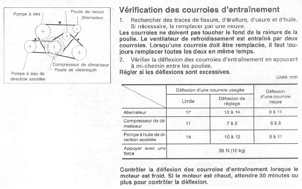

Salut !
Merci pour le schéma ... Oui j'ai la climatisation ...
