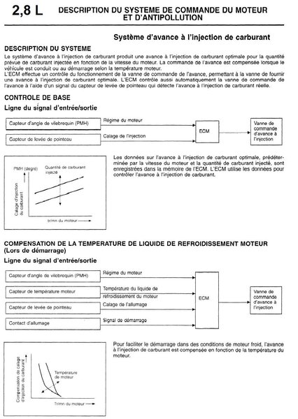

Il se pourrait que la pompe ne reçoive pas la bonne info du PMH depuis l'injecteur n°1 et donc que le calage ne soit pas corrigé en fonction de la T° du gasole.

Le mécano a essayé de démarrer le patrol en déconnectant le capteur de levée de pointeau situé sur l'injecteur n°1. Le moteur ne claque plus du tout.
Le claquement reprend dès rebranchement du capteur ...
Ce serait donc le calage de l'injection qui n'est pas bon ...
Cet après-midi, ils vont aller rouler capteur débranché pour voir le comportement du troll.
Qu'en pensez-vous ? :2 (18):
