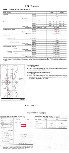

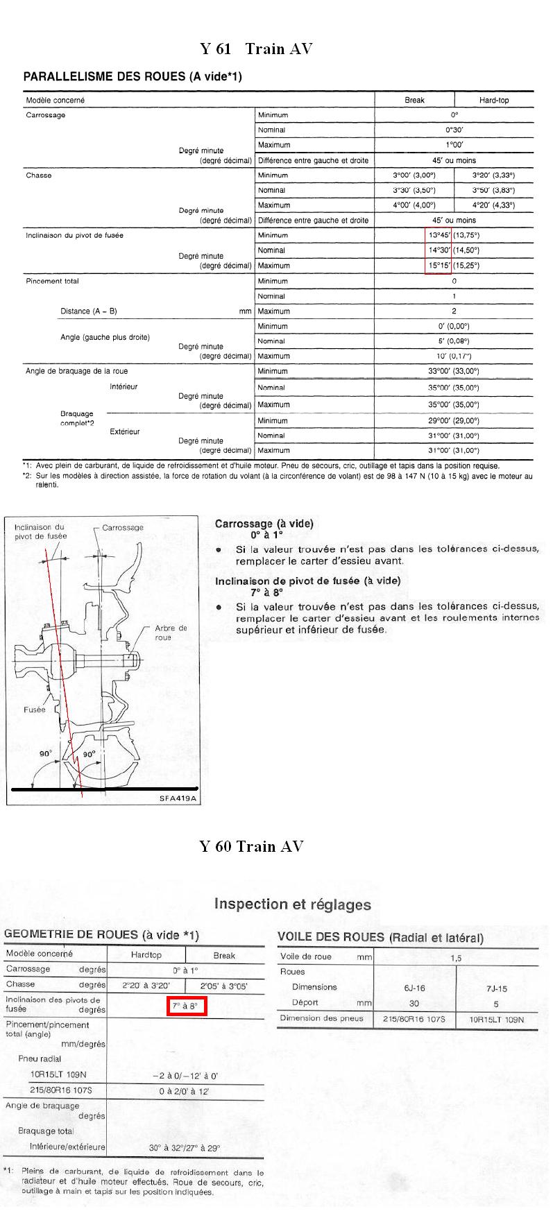

salut à tous, une petite question: savez vous si fusée et porte fusée avant (là où sont fixés les pivots) sont identiques sur Y60 ET Y61. merci d'avance.
