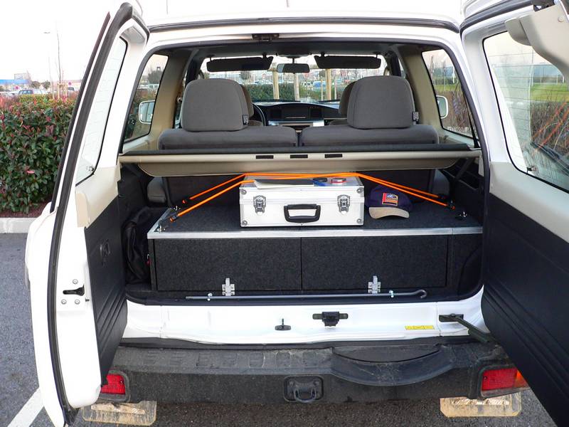

Bonjour je cherche pour ranger tout mon cirque (sangle, tirfort, pelle, Cie, …..)
Dans mon Y61 court mais je veux garder les 5 places est-ce que quelqu’un à trouver une solution

Voilà, y'a qu'a demander ! Caisson contreplaqué boulonné sur les attaches d'origine des crochets arriéres, tiroirs en alu plié sur glissiéres à billes 150 kgs, habillage avec de la moquette de tapis de coffre (env. 5 € chez Carrouf ) collée et agrafée, le tout en place depuis 2 ans et ça ne bouge pas !

Seb 54 cherche à garder 5 places donc ? :2 (26):
J'ai toujours les 5 places avec ce caisson, mais là, sur la photo, j'avais basculé les siéges arriére cause gros chargement ! :2 (26):
Sinon, la hauteur du caisson a été calculée pour avoir un plancher plat avec juste les dossiers rabattus.

Ah Ok.. belle réalisation
Pour répondre à la demande de SEB 54, et pour les autres aussi :2 (15): je vous mets quelques photos de plus de mon caisson ainsi que les plans.
Tout l'assemblage a été fait par collage/vissage, peint en noir pour les parties ne recevant pas de moquette, et habillage des parties visibles avec des tapis de fond de coffre collés et agrafés (achetés à Carouf ou chez Nortoto).
