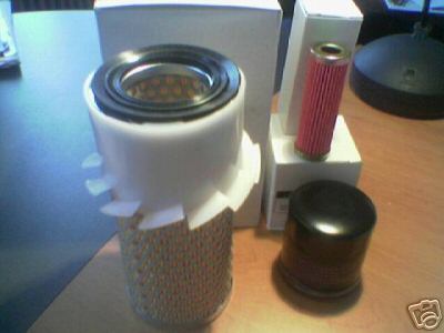

Posté(e) : 21 mai 200817 a Auteur Infos intéressantes : PEUGEOT aurait déposé un brevet en décembre 2005 sur le système G (Gillier-Pantone). Ils ont pris rendez-vous pour retourner chez lui (?!!). TOYOTA s'intéresserait aussi au principe. Aussi entre autres aux moteurs magnétiques (Takahashi). KUBOTA sur un de ses modèles de microtracteurs (B7001) a utilisé sur le filtre à air un système qui fait penser au Vortex.
Posté(e) : 21 mai 200817 a Référent Mécanique Presque tous les tracteurs et autres engins ont ce vortex sur le filtre à air en amont : c'est pour centrifuger les grosses poussières !
Posté(e) : 21 mai 200817 a Auteur Ah okay, maintenant je ne vois pas trop quelle utilité la centrifugation des grosses poussières apporte puisqu'elles ne peuvent pas s'éliminer ... En tous cas si cela fait penser à un vortex ce n'en est pas un vu que le passage au travers du filtre modifie complètement l'écoulement du flux aspiré. nous sommes bien d'accord sur le fait qu'il doit se positionner après (ou avant et après peut être dans le cas d'un schnorkel).
Posté(e) : 22 mai 200817 a Ah okay, maintenant je ne vois pas trop quelle utilité la centrifugation des grosses poussières apporte puisqu'elles ne peuvent pas s'éliminer ... En tous cas si cela fait penser à un vortex ce n'en est pas un vu que le passage au travers du filtre modifie complètement l'écoulement du flux aspiré. nous sommes bien d'accord sur le fait qu'il doit se positionner après (ou avant et après peut être dans le cas d'un schnorkel). c'est comme ça que l'on fait dans l'industrie chimique , une arrivée tangeantielle qui accélère et centrifuge les poussieres , elles sont projetées sur l'exterieur et une grosse sortie centrale vers le haut pour ralentir le flux afin de ne pas les emmener plus loin !! on les récupère au font via une vanne !! en sachant que la force centrifuge augmente avec le carré de la vitesse de rotation , on voit mieux l'éfficacité du systeme !! DYSON avec ces aspirateurs , n'a rien inventé !!!
Posté(e) : 23 mai 200817 a Auteur D'accord sur le principe et l'explication très claire, d'ailleurs pour ce Kubota l'arrivée d'air est bien tangentielle comme tu l'as décrit. Pour autant il faut bien que l'air soit aspiré au travers du filtre, au centre, et dans le cas de ce filtre à air il n'y a pas de moyen d'évacuation autre que par un démontage/nettoyage régulier. Ce que je voulais illustrer par la mise de cette photo, c'est que les propriétés des vortex sont bien utilisées ça et là. Par conséquent, si dans la mesure ou cela ne cause pas de dommage à l'utilisation dans l'admission d'un moteur et que dans la plupart des cas cela peut apporter un petit mieux à l'utilisation (en terme de conso et/où de fonctionnement), quelles sont les raisons véritables de la gène et du scepticisme que cette petite bidouille provoque ? Il faut le prendre pour ce que c'est, c'est à dire pas une solution miracle loin de là, mais une manière de gagner un peu sans intervention trop lourde. Comme je le disais précédemment sur mon troll le dispositif placé à l'entrée de collecteur d'admission n'est pas très convainquant (ou suffisant). Si DMA, en en ayant placé 6 en raz de culasse a eu l'impression d'un moteur plus souple et agréable, pourquoi envisager de démonter. Cela n'a r ien à voir avec une secte quand même Enfin bref, pour ce qui est de l'info qui me semblait la plus étonnante dans mon message, à savoir cette histoire de brevet qu'aurait déposé PEUGEOT sur un système semblable au Gillier, je pourrais peut être vous en dire plus après leur passage chez Antoine sous peu. Bon je retourne à ma clôture ...
