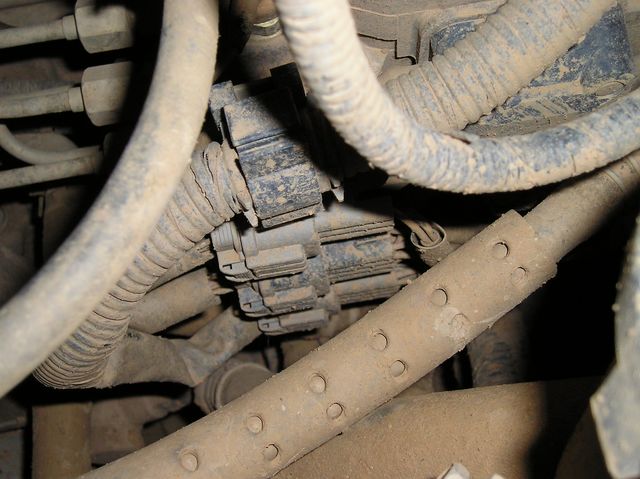

    cette pédale n'est pas d'origine et tu peux garder ton faisceau d'origine moteur Y60
pour la plaque d'origine en fait il n'y a que le trou pour passer le fil car la sonde ne se fixa pas dessus si je vois bien la photo :2 (24):
pour la coupure de gasoil je vais encore vérifier car je ne suis pas sur du fil à prendre (il va falloir relire)!!! peux-tu me mettre une croix sur le fil blanc rouge car je voudrais etre sure avant de tout démonter
il est bien coté pompe
les fils jaune et noir et vert sont bien ceux sur le premier connecteur coté pompe??
pour l'ECM c'est une galère je pensais qu'il y avait les numéro mais rien du tout et en plus il ne sont pas alignés comment faire pour s'en sortir
en ce qui concerne la sortie sur le haut de la pompe (durite bleue sur les photos de the bargeot où est-ce qu'on la connecte???
pour ce qui est de l'accélérateur à main je ne mets plus la clim meme plus de courroie donc pas indispensable OUI / NON :2 (21):

donc il ne reste plus qu'a bien comprendre où brancher l'électrovanne de coupure de gasoil (où est se fil blanc rouge)
et savoir où va la dutite qui part du haut de la pompe
pour l'accélerateur à main je verrai plus tard
en relisant tout le post et avaec toutes mes questions j'ai peur de mal comprendre
1 er page dans ta description:
Ensuite maintenant il faut démarrer, et pour démarrer il faut alimenter l'électrovanne de coupure de GO.
Pour se faire on ne peut pas se servir directement de celui d'origine, l'ECM se met en super dégradé et empêche le démarrage ...
3 eme page:
Non le plus simple est de reperer sur ta pompe electronique le fil qui correspond a l'electrovanne de coupure, le couper pour y raccorder celle da la pompe mecanique...
Euh je vais essayer autrement.
Sur ta pompe electronique y'a 3 connecteurs.
L'un de ces connecteur a un fil qui par vers l'electrovanne de coupure go.
Tu coupe ou fait un piquage sur le connecteur qui n'est pas sur la pompe (celui qui vien du faisceau quoi) et tu raccordes la nouvelle electrovanne de ta pompe meca.
donc est-ce que je peux prendre le meme fil ou pas
il a du mal le gars hein!!! :2 (10):
Oui tu garde le fil, en page 1 ça indique qu'il faut faire le pont comme sur le schema pour shunter le mode superdegradé et la page 3 c'est coté pompe.
En gros tu reperes ton fil sur la pompe electronique.
Tu branche sur ce fil ta pompe mecanique (donc le seul fil present sur la pompe)
Tu va sur l'ECM et tu shuntes comme sur le schema les 2 bornes.
On va y arriver :2 (15):
bon ben voilà il n'y avait qu'a le dire c'est tellement mieux
donc je fait le pontage entre 113 et 20 ou 38
plus la coupure à l'autre
du coté de la pompe je mas une cosse sur le meme fil que sur l'électronique
et normalement tout va bien
