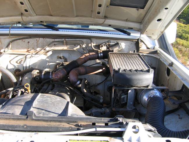

salut,
pour ma part j'ai mis l'ic du pajojo 2,8 td , comme sur un y 61 avec un ventilo qui s'enclenche grâce a un interrupteur au tableau de bord pour la mise en route quand je fais du TT "sur place" mais je me suis rendu compte que sur des routes sinueuses de montagne ça rendait le trol encore plus "réceptif " au coup d'accélérateur :2 (15):
Pour mettre l'ic au niveau du capot il faut de la place, c'est pour ça que je suis passé à un body + 7 cm, ça rends la mise en place plus facile :2 (26):
http://www.patrol-gr.net/forums/viewtopic.php?t=6471&start=160&postdays=0&postorder=asc&highlight=
Présentation de mon trol , il y a peut-être quelques photos qui peuvent t'interresser :2 (26):
a+
