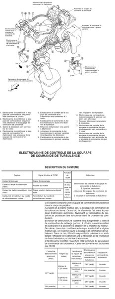

Question : sur les Nissan Patrol est quasiment que sur ces modèles, le collecteur d'admission est gros, et a une zone "tampon, réserve ou je ne sais comment ça peut s'appeler ...". A quoi donc peut bien servir cette grosse verrue, alors que des moteurs tels que les Toy on des pipes très reduites, et leur moteur à cylindrée équivalente finalement sont plus pêchus ... (je ne sais pas si ça vient que de là, mais bon là y'a un truc pas mal différent)
Je sais que sur les 3L l'admission d'air est à 2 longueurs variables, peux-tu rappeler d'ailleurs le fonctionnement ou juste foutre le document qui va bien ...

C'est plus la longueur de l'admission qui compte : longue elle favorise le couple, courte elle favorise les hauts régimes. Et produit un effet tourbillonnaire SWIRL en anglais
Le 3.0 via la commande d'un papillon (vanne de turbulence) oblige l'air à prendre un circuit court ou long.

Merci Pierre, donc en fait le gros merdier sur le TD6 sert juste a creer des turbulances et a alonger legerement la tubulure, bon vu ce que je viens de lire (ou du moins d'essayer de lire, car c'est lourd- :2 (24): ) je vais garder mon truc horible comme ça pour l'instant :2 (15):
