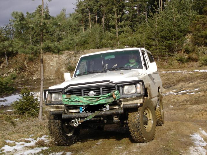

une photo de barroud avec les 235/85/16
:2 (17):
je viens d'en monter, malheureusement cela touche trés facilement devant, donc TT interdit pour l'instant, tant que je ne l'ai pas surélevé... :2 (22):
oupss!! :oops: j ai oublié ... j avais un body +5 :2 (26):
