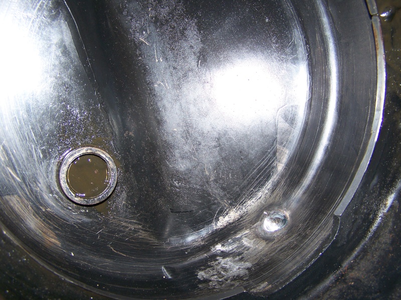

rohhh cette mayonnaise !!!! :2 (24)::2 (24):
en tout cas bon courage !!!! ça doit coûter cher une vidange toutes les 2 sorties !!!! :2 (24):

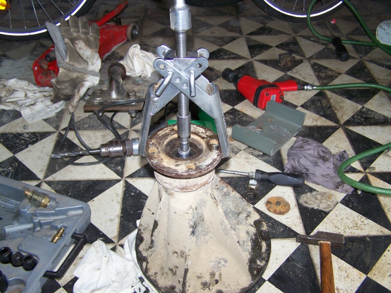

démontage du pignon d'attaque et changement des roulements

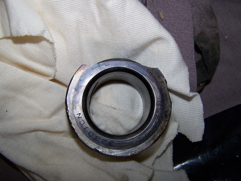

voici le roulement qui est la cause du morceau planté dans le pont !! bon la il est en mauvais état, dû au démontage par un copain

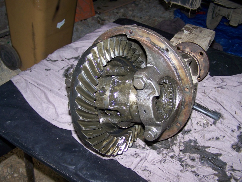

ensuite j'ai nettoyé et ressoudé mon pont et enfin j'ai remonté mon différentiel (pas de photo)
et voila le trol roule très bien et il est prêt pour le challenge de dimanche
Quand je vois l'etat du pont franchement ça m'etonnes meme pas que le roulement ou le disque de friction du DGL ai peté... :2 (21):
j'ai pas fait ce post pour etre critiqué :2 (10): c'est normal que j'ai eu de l'eau dans le pont car je suis resté embourbé dans un bourbier avec de l'eau jusqu'en haut des portes !!! sur ce je ne veux pas critiqué se site qui ma vraiment bien aidé mais que l'on mette n'importe quel post on est toujours critiqué c'est serieusement gonflant :2 (22):
faut pas lui en vouloir, il connait pas la boue, il y en pas dans le sud :2 (15)::2 (15)::2 (15):
chapeau pour la rapidité de la réparation, ta l'air de bien connaitre le truc :2 (15)::2 (15): mais a mon avis remonté les reniflar serait à prevoir :2 (14):
La vache ça a bien pété.
chui bien content de pas avoir de bourbier chez moi :2 (4):
ne sachant pas qu' il y avait un glissement limité dans ce pont , l' huile utilisée ne devait pas être la bonne " spéciale LSD" et rien de tel pour tuer les disques en un rien de temps :2 (26):
