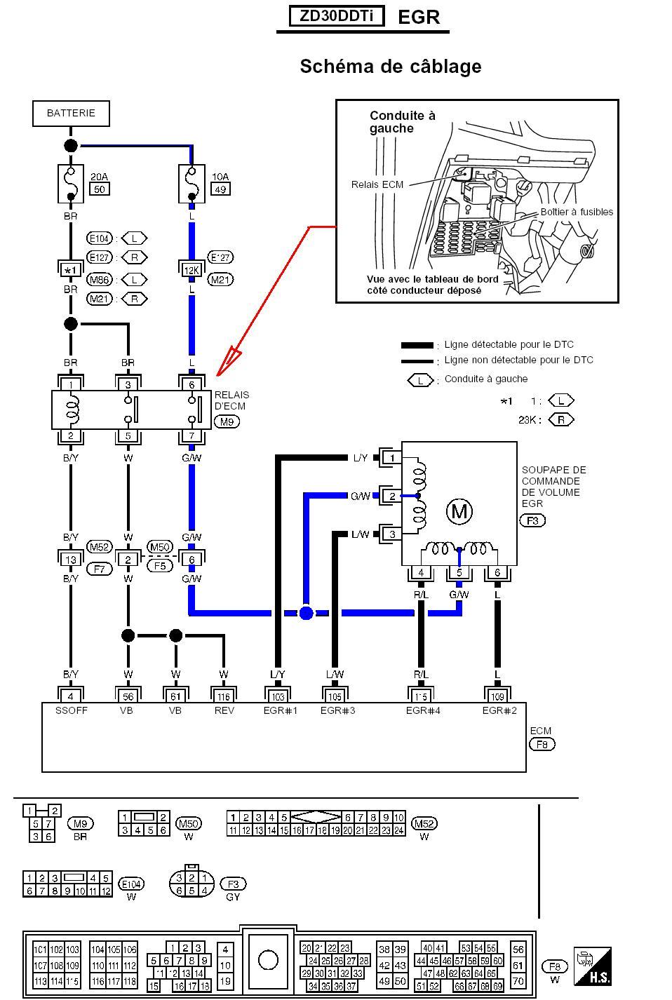

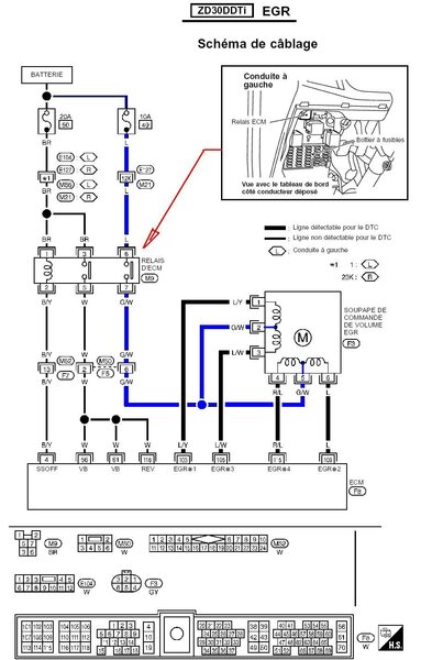

Posté(e) : 9 mars 200817 a Bonjour a tous, J'en remet une couche J'ai un T III 3.0l ai j'ai bien vu le lien suivant : http://www.patrol-gr.net/trucs41.php qui nous montre la procedure pour EGR out ! Ma question est : est ce que le fait de deconnecter electriquement la soupape de control de volume EGR permetrait le meme resultat ? celle-ci reste ouverte ou fermée ? On vois bien ce connecteur en figure 6. J'ai fais l'essai (deconnecté) et il me semble que C plus souple a bas regime donc ca marche, mais cela est il suffisant ??? Bon Dimanche pluvieux . Francis

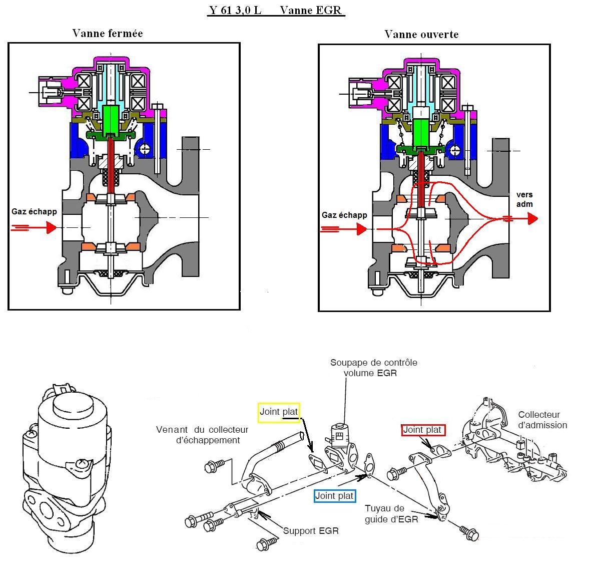

Posté(e) : 9 mars 200817 a Référent Mécanique Je ne pense pas que le simple fait de la déconnecter puisse être bon car l'électronique va s'en apercevoir et te donner un défaut un jour ! et le CT maintenant se branche sur l'ECM pour y lire ce genre de défaut alors ACHTUNG ! La vanne est commandée par un moteur pas à pas et à l'arrêt moteur elle est fermée. Il faudrait la leurrer avec des résistances sur le connecteur.
Posté(e) : 9 mars 200817 a Si moteur arrêtè la vanne est fermée, le fait de la débrancher ferme le passage des gaz ! donc plus besoin de plaque d'obstruction. Pour le moment tout fonctionne (500km) pas de voyant ... Simplement de temps en temps rien sous la pédale, je relache et re-accélère et ça repart Merci pour les schémas, très instructif. PS: Sur ma Soupape EGR j'ai le logo MITSUBISHI

Posté(e) : 16 mars 200817 a Un simple voyage n'est pas suffisant Certes ... Dans tous les cas la propreté du moteur fera sa longévité ! Mais si le fait de débrancher la soupape suffit et donc la laisser en position fermée, alors pourquoi boucher l'extrémité de la pipe ?
Posté(e) : 17 mars 200817 a Référent Mécanique Parce que le contrôle technique peut le voir : maintenant les contrôleurs vont se brancher sur la prise diagnostic et lire la mémoire ..... Mais c'est aussi une solution qui conserve l'effet clapet de la vanne ... mais si elle se referme mal tu recycles en permanence des gaz

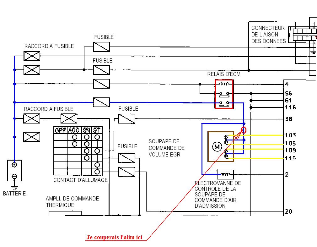

Posté(e) : 26 mars 200817 a Ben SI j'ai des troux entre 2500 et 2800... D'apres ce schema, si j'ai bien compris, il faudrait "couper" les fils G/W (gris/blanc) sur le connecteur qui va a la soupape de maniere a "leurer" ECM ??? sans oublier de recaler le turbo
Posté(e) : 17 mai 200817 a coupe pas ... ferme avec une plaque puis recale le turbo et vois ce que cela va donner pour ton moteur ! Je viens de remettre en config d'origine et c'est mieux .. pour ma config moteur ZD30 3.0l de Nov2004
