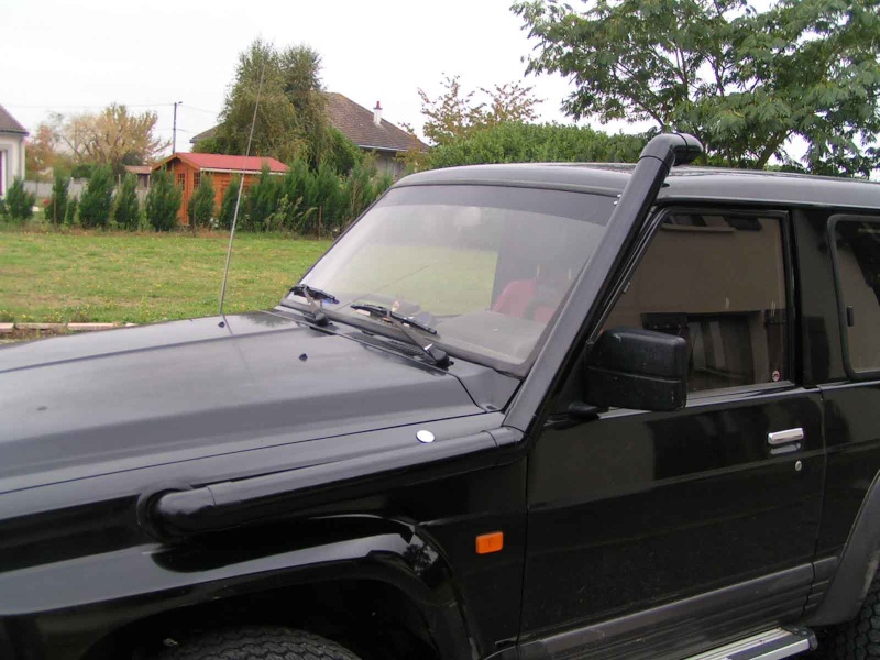

Super en inox mais j'ai hésité puis j'ai opté pour le pvc, pour une bonne raison, le poids.
En effet en rando les vibrations sont légions, et si on ne veut pas "perdre" le tube il doit faloir blinder les fixations non ?
De plus je trouve que celui de Titi84 présente de coudes qui doivent ralentir l'air, parcontre le trvail est superbe.
Je vous remet le mien en PVC de 80 mm.
C'est moins esthétique mais c'est très léger et en cas de casse, la réparation est peu couteuse.

la difference entre le 316lLet le 304L et une tenue a l oxydation bin oui au cas ou tu ne le saurait pas l inox rouille :2 (15)::2 (15)::2 (15): surtout le 304L quand a l acide a titre d infos on utilise plus du pehd,ptfe,et autres plastiques derives ya aussi la porcelaine en milieu chimiques et pharmaceutiques tu me feras peut etre un cours sur de la mecanique mais pas sur de l etude et installation de raffinerie(c est mon job et si c etait le cas je ne demande qu a apprendre la pretention ne fait pas partie de mes defauts) :2 (15)::2 (15)::2 (15)::2 (17)::2 (17)::2 (17): a+
Plutotbien le snorkel inox.
Pas de reflets dans la gueule avec le soleil? :2 (24):
Moi sur mon ancien Toy, j'avais utilisé du tube alu diam. 75 avec des coudes silicones diam.76 et ça donnait ça.

Moi j'ai le tube inox tout prêt, mais le PB c'est comment je le raccorde sur la boite a air d'origine :2 (24):
J'ai pas encore trouvé la solution miracle.
Alors, si c'est ce que vous avec fait, je suis assez interessé pas des photos.
:enaccord8: Wahou !!! J'adore celui-là, il est vraiment Super. :bravo::2 (24):
