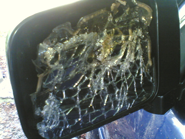

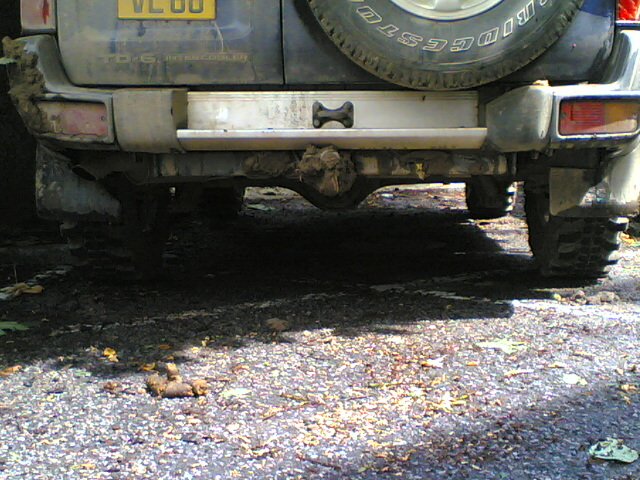

Posté(e) : 2 juillet 200817 a Allez pour changer un peu de l'ordinaire, je viens de prendre un éclair sur mon troll... -Le point d'entrée est le rétroviseur conducteur complètement brulé -point de sortie je ne l'ai pas encore vu ... -Problème actuel compteur km remis à 0, en fait j'ai tout le tableau de bord remis à 0 aucune aiguille ne bouge (peut-être un fusible que je n'ai pas vu) -et au démarrage un coup de clé il démarre mais cale de suite ... Voila j'ai plus qu'à aller l'enterrer Des avis sur la chose sachant que ça ne doit pas être courant ... Vidéo à suivre !!!

Posté(e) : 2 juillet 200817 a Logiquement c'est imposible et les vehicules sont protegés contre ça... Les pneu isolant le reste de la caisse... Bon moi je vais faire simple, au vu de tes probleme, cherche pas trop au niveau des fusilbes a mon avis ton probleme est simple: Boitier de gestion moteur grillé (ECM) + peu etre divers modules (dont celui du compteur de vitesse) A remplacer. Donc là tu va voir ton assurance, fait passer un expert et fait reparer, car si tu repares a tes frais ton derriere va etre comme le retro... en choux fleur Pour tes accesoires aucun probleme, meme un branchement hazardeux ne peu faire griller un retro... Ensuite pour l'EGR tu t'en tapes il ira pas voir... de plus essais de negocier pour ton cligno... on sais jamais...

Posté(e) : 2 juillet 200817 a Ok je comprends beaucoup mieux, deja qu'une voiture a du mal a subir des probleme avec la foudre, mais un 4x4... Donc là facile... Retro chromé (donc conducteur) Proximitée immediate de l'arbre... La foudre est tombée sur l'arbre. Ton patrol a pris une grosse partie par le retro. Le retro electrique de par son cablage a conduis la sauce dans l'ECM L'ECM a grillé... Le ju est resorti soit par les branche qui touchaient ta carosserie ou par des courant de fuite un peu partout (pneu...) Donc oui comme pour l'etre humain, en cas d'orage on se mets pas sous un arbre... Prevois aussi pour ta securitée le module Airbag et ABS ainsi que les coussin gonflables...
Posté(e) : 2 juillet 200817 a Auteur La radio fonctionne parfaitement, le GPS netait meme pas ds le vehicule... Par contre il est vrai que j'ai le support dantenne CB mais pas lantenne qui etait la... Il faut que je trouve le point dentrée comme tu dis bargeots... Mais a vu de mes yeux ca serait plus le retro mais bon... Vaut mieux chercher en hauteur ou en bas? Ahlalala mais a ce que tu dis the bargeots j'ai tout qui a griller alors.... :2 (25):

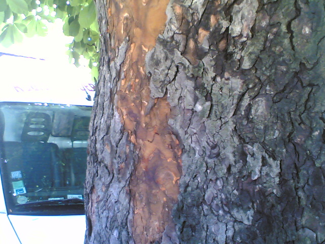

Posté(e) : 2 juillet 200817 a La radio fonctionne parfaitement, le GPS netait meme pas ds le vehicule...Par contre il est vrai que j'ai le support dantenne CB mais pas lantenne qui etait la... Il faut que je trouve le point dentrée comme tu dis bargeots... Mais a vu de mes yeux ca serait plus le retro mais bon... Vaut mieux chercher en hauteur ou en bas? Le point d'entrée doit etre au niveau du toit, bien le nettoyer et voir, une branche a du t'apporter le courant...

Posté(e) : 2 juillet 200817 a Auteur Allez les photos... Une branche touchait mon toit thebargeots... mais pas de traces
