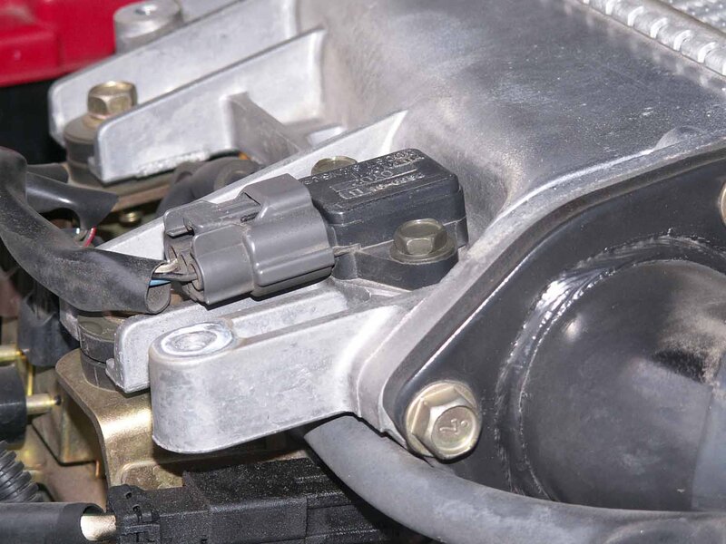

Posté(e) : 21 juillet 200817 a Bon à ce que je vois sur l'IC la sonde n'est même pas vissée direct ... Comment faire compliqué quand on peut faire simple Bon à force va falloir finalement que l'on prenne un raccord alu pour créer un piquage ...
Posté(e) : 21 juillet 200817 a Référent Mécanique et pourquoi ne pas mettre une embase alu sous le capteur de pression et faire un piquage pour le mano sur la tranche de cette pièce (épaisseur selon le diamètre du piquage) et ensuite on refixe le tout avec des vis plus longues L'emplacement est bon car situé juste à la sortie de l'IC Photos cliquables
Posté(e) : 21 juillet 200817 a Oui une embase... Mais bon là pour faire un truc propre c'est direct tourneur ... En tout cas merci pour les photos de plus près on voit au moins à quoi ça ressemble

Posté(e) : 22 juillet 200817 a qu'est qu'il y a sous le capteur ? quelqu'un a déjà démonté ? une photo moi j'ai pas le temps ! ni les compétences mais je suis fortement intérréssé

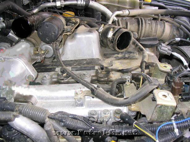

Posté(e) : 22 juillet 200817 a Référent Mécanique D'autres photos du capteur et de la pièce à intercaler si on veut mettre une prise de pression
Posté(e) : 22 juillet 200817 a Salut je vais peut-être dire une connerie mais la pointe de la sonde ne va plus être dans l'IC : ça ne va pas poser un bleme de prise d'info pour l'électronique
