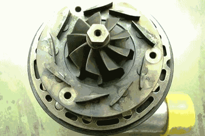

voila la pièce presque finie, demain je la passe sur la fraiseuse pour lui donner la forme extérieure

As-tu un ordre d'idée de prix pour ton boulot :2 (15):
je vais voir à combien cela me revient, je vous dirai ça une fois l'avoir testé sur un 3L

c'est pas juste , je voudrais faire le même :2 (25): :2 (15)::2 (15):
préviens nous dès que c'est O.K.!!
merci.

Ca y est ! nous avons testé la plaque sandwich et ça fonctionne nickel :2 (26):
Je pense la vendre 35€ avec le raccord 1/8 et 1 joint torique, port compris
Prix correct, si ça marche je te contacterai dès mon retour de vacances.

je vous mets 2 petites tofs de la pièce que je fais, si y a des intéressés => MP
Salut, moi aussi ça m'interesse ! donc je t'envoie un mp !
comme il faut des vis plus longues, peux-tu les fournir ? car j'imagine que c'est un "pas" spécial ?
Félicitation, joli boulot ... :2 (26):
tu vas avoir de nouveaux clients pour la suite !! :2 (15):
