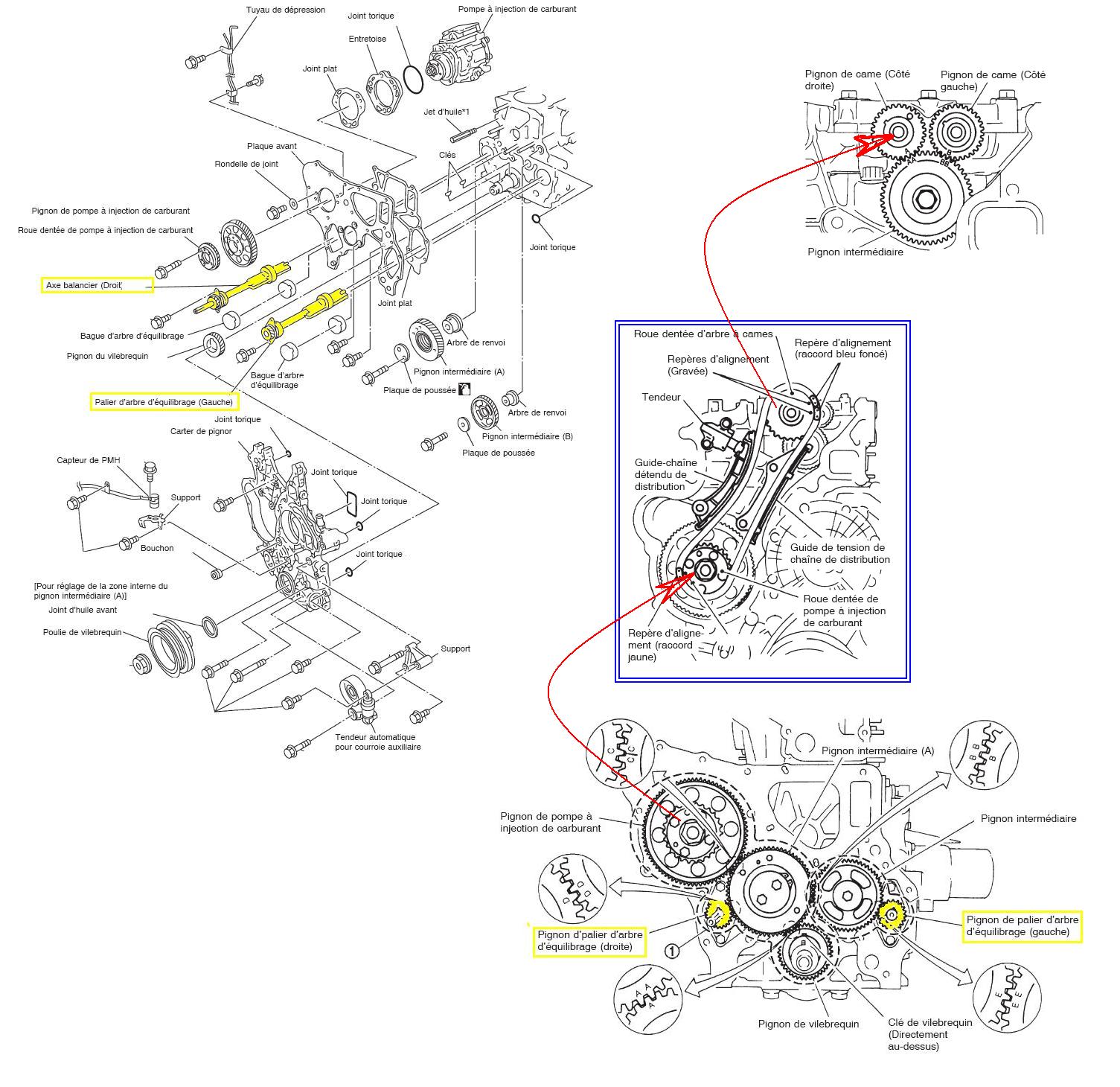

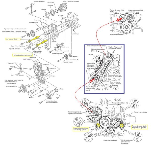

Posté(e) : 19 juillet 200817 a Auteur Je vois dans le post joint, que la dépose/pose de la pompe à injection a duré 8 heures et non pas 25 heures comme me dit Nissan. Mais j'envisage sérieusement de le faire moi-même et je veux bien de l'aide. Je me demande comment on repére le calage de la distribution et de la pompe avant de tout démonter. Au remontage y-a-t il un calage de la pompe à faire faire chez le dieseliste? Je n'ai pas l'impression, car la distribution se fait par cascade de pignons et chaine. Si quelqu'un c'est déjà lancé dans cette manip, tout conseil est bienvenu
Posté(e) : 20 juillet 200817 a Référent Mécanique La pompe se cale d'elle-même dès l'instant où les engrenages sont bien calés et regarde ta boite mp

Posté(e) : 27 juillet 200817 a Référent Mécanique Il faut impérativement changer la chaine et les roues dentées ! Tu as un agent Bosch pour la révision de la pompe ? et dernière question ta vanne EGR était en fonction ? si oui une petite photo pour se rendre compte On apprécie la distri du 3.0 dans ces cas là .. car pas obligé de tout recaler.
