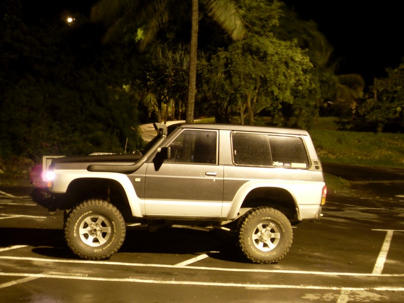

il est stylé ce troll ! tu la rehaussé de combien ?? et c'est quoi comme pneux ??
Salut philouw, c'est du vieux bf mud en 33, et je crois que j'ai un +7 en ressorts
