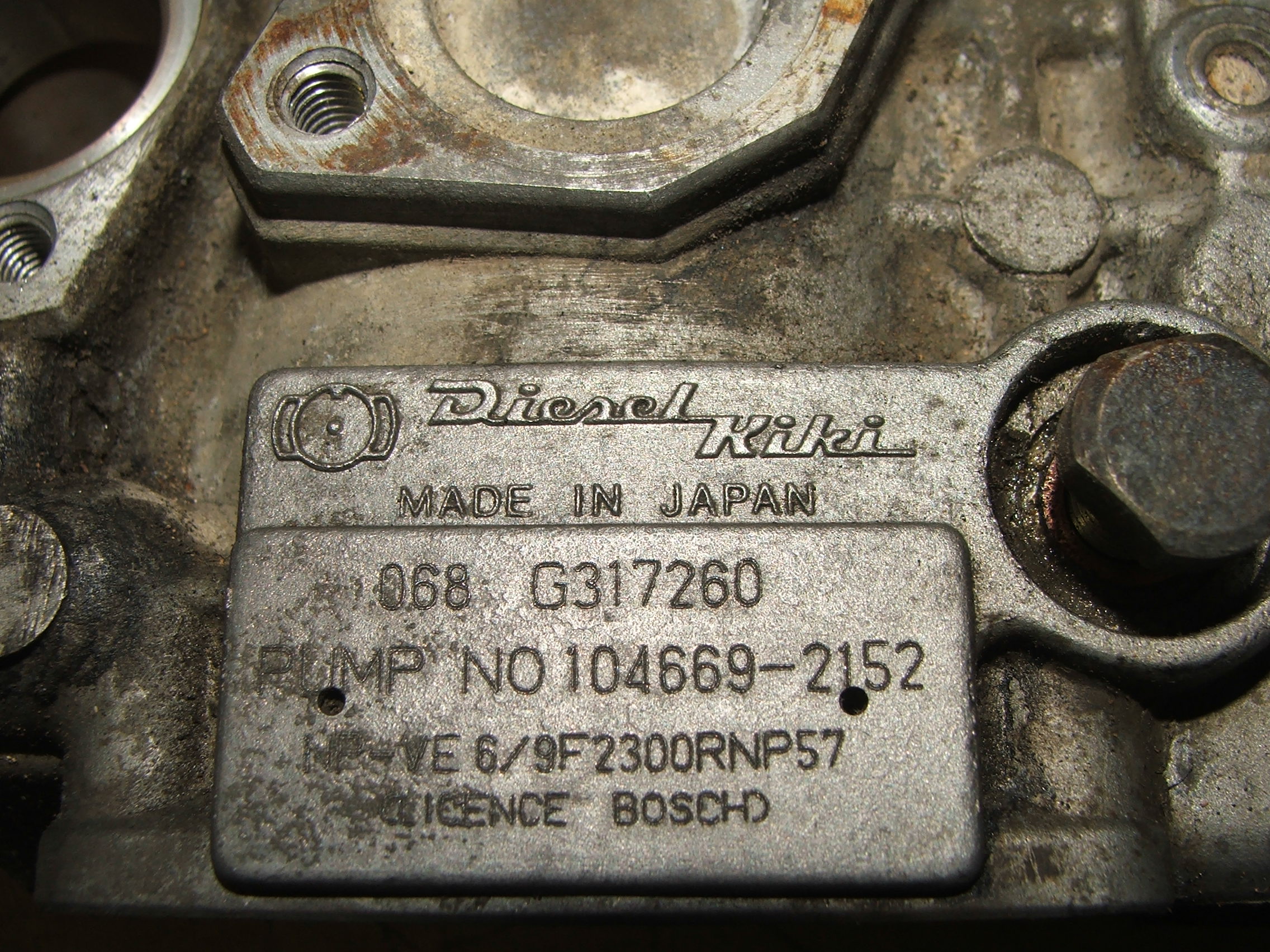

bonjour
quelqu'un peut-il me dire de quelle marque est la pompe d'injection de mon Baroud 1991
merci d'avance à tous

c'est un 2,8 td 6 cylindres

bsr...
donc ce n'est pas un Baroud. le Baroud est une série bien précise et ne concerne que des véhicules à moteurs atmo sortis à partir de janvier 1994.
voir sur la carte grise s'il s'agit d'un 260 ou autre !
A+

bonjour
oui aprés verification sait un EBRO ky260 T
désoler mais suis novice :2 (20):
merci à vous de me guider pour le mieux
bjr...
pour le moteur RD28 T ce doit être:
bosch NP-VE6 / 9F2300RNP57
A+
