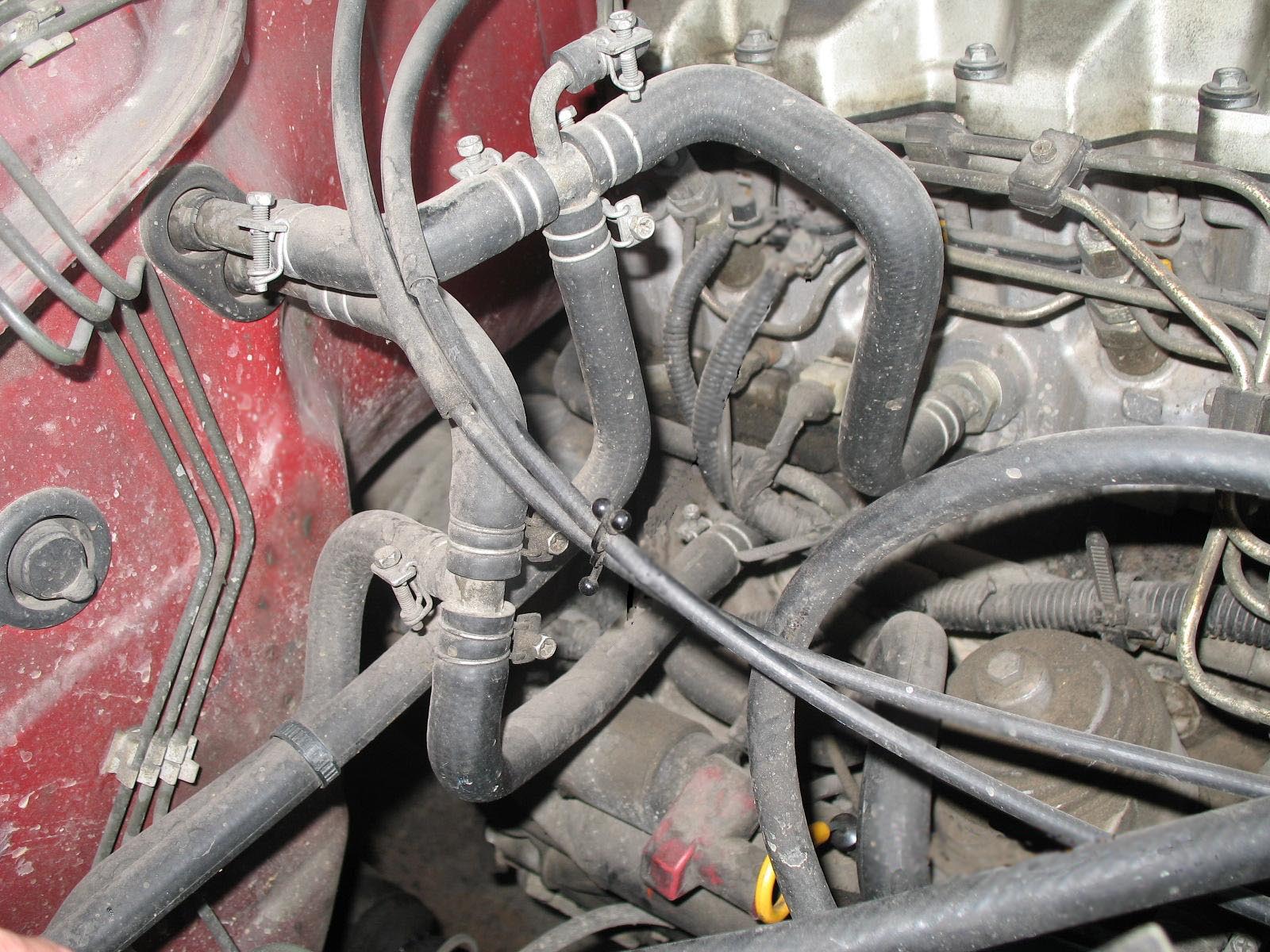

tres simple a faire,par contre fait le pontage coté moteur,pas dans l habitacle

Ensuite dans l'habitacle moteur tu pontes l'entrée et la sortie des conduites d'eau qui vont à l'arrière.

ça m'intéresse mais je voudrais voir des photos du pontage des durites coté moteur si quelqu'un a ça.

salut tous le monde :2 (26): moi jais pas de clim. Pour l'arrière un trolleur te dira bien si il y a de la clim sinon tu recycle de l'air s'est tous, ou ta la vanne qui l’aisse passer du chaud. ta les durite du chauffage arrière juste en dessous du filtre a go avec 2 colliers sur du tube tu les déconectes et tu les raccordes ensemble sa te fera une circulation pour ta culasse
moi jais mie une durite comme dans les trucs
:2 (26):pour info jais mie une durite sortie culasse en remplacent le liquide lda et pour ré amorcer les circuits de chauffage jais pincer la nouvel durite et tous fonctionne normalement
