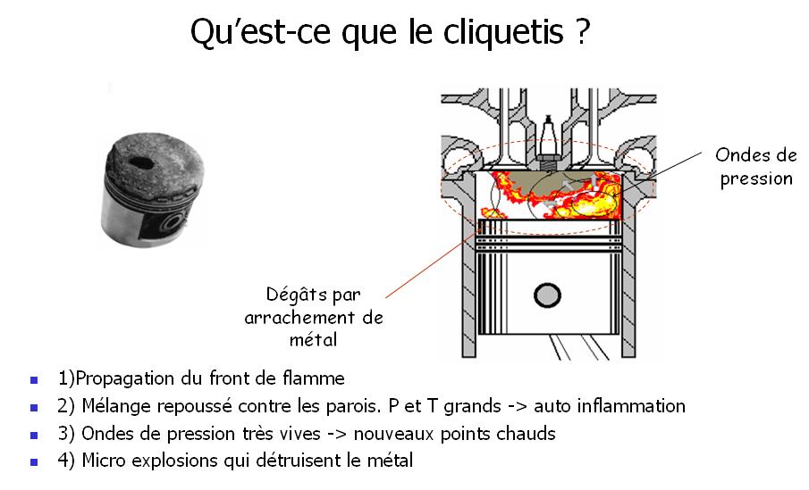

Posté(e) : 29 janvier 200916 a Référent Mécanique La détonation détruit des pistons pas l'injection en elle-même ! Mais ces injecteurs à haute pression (comme ceux du toy) peuvent en cas de déréglage la favoriser ! Mais ce n'est absolument pas tous les moteurs qui, que ! Ce moteur je le rappelle équipe des véhicules Mascott que vous voyez tous les jours dans la rue et un ami en a eu plusieurs et toujours il les changeait vers 400 000 km mais on lui changeait régulièrement ses injecteurs (et toy dit tous les 100 000)
