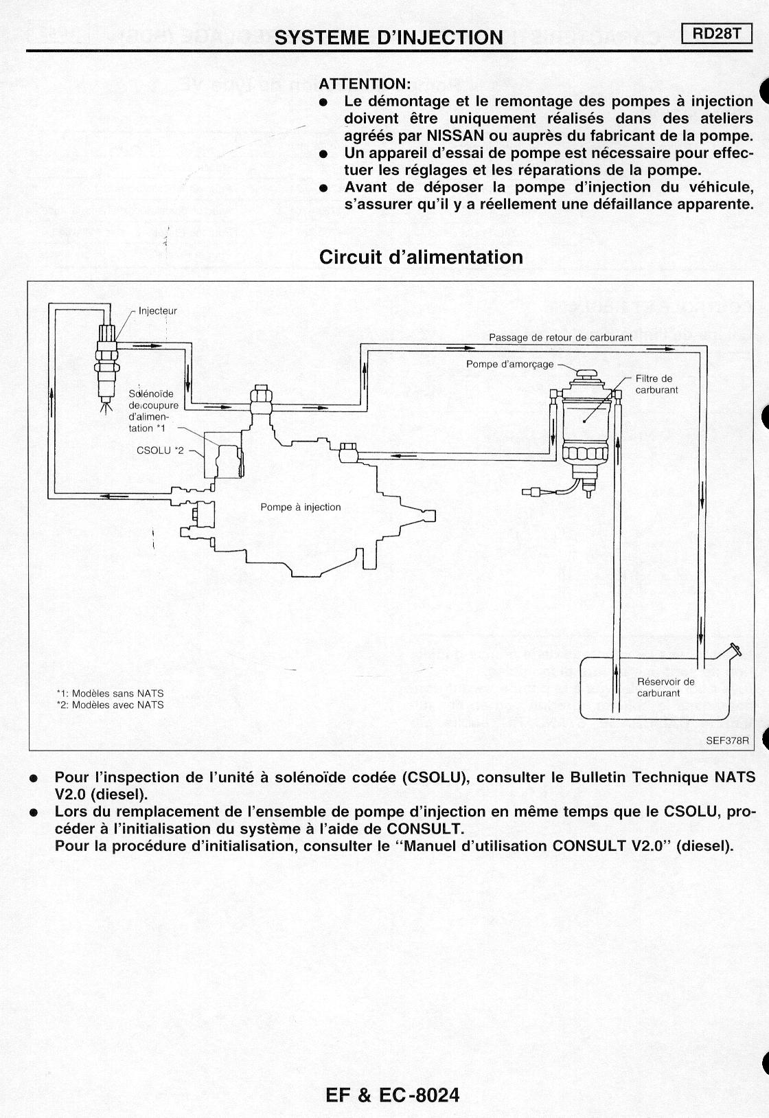

slt
bha voila, j'ai attaqué le chantier ce soir ! ! !
la distri est sortie et demain (s'il ne pleut pas car je bosse dehors) la pompe devrait être déposée.
et du coup je cherche une doc pour le raccordement des durites de G.O car forcement je n'ai que la doc de la pompe du Y61 ...................
merci d'avance et ouiiiiiiiiiiiiiiii je ferai le petit reportage qui va bien comme d'hab :2 (15):
