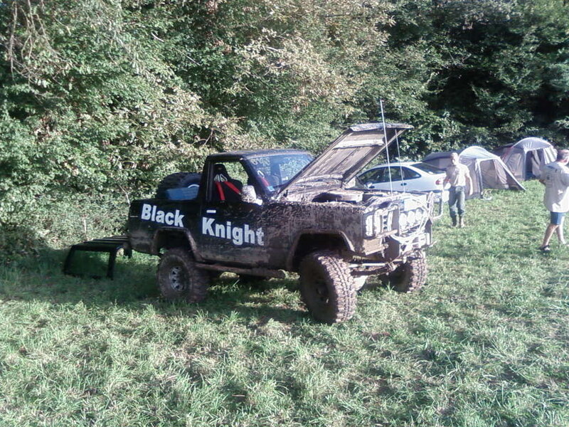

Et ça, c'est le mien, avec les lames SOUS les ponts
:2 (15)::2 (15)::2 (15)::2 (15)::2 (15)::2 (15)::2 (15):
Comme point de repère, la petite maison bleue, derrière le patrol ce n'est pas la niche du chien, mais sa maison

J ai rien dit. Ton patrol il a l'air pas mal sur la photo, celui de mon pot y resemble fortement( les photo que j'ai son tro grande j'arrive pas a les mettre sur le site) et donc dans les chemin de corrèze et sont très escarpé et avec les lame sur le pont l'angle d'attaque est plus importan que celui de mon pot et ces lames vient buté contre le sol et sa lui et arrivé de cassé l'axe des lame comme ca et meme de tordre le suport arriere des lames avant. Combien tu as de débatement sur ton trol.
J'ai jamais vraiment mesuré le débattement. Tout ce que je sais, c'est qu'il est largement suffisant pour passer où je veux passer :2 (15)::2 (15):
Après, quand on casse, c'est plus souvent une question de pilotage que d'angle d'attaque.
