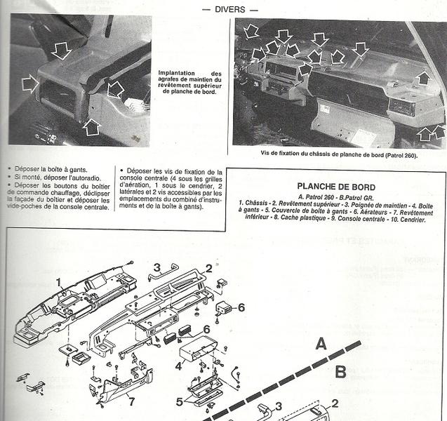

Merci pour la réponse mais j'ai déjà ces schémas.
Ce que je ne sais pas faire c'est : "Déposer le combiné d'instrument"... Et c'est là tout mon problème... :2 (22):
Et avec ça c'est mieux ?
numérisation0002.jpg :2 (15)::2 (15)::2 (15):
Oui, c'est bien mais après faut le remettre le câble.
Le mieux étant de défaire le câble côté boite, pour avoir du mou et le faire venir dans l'habitacle, à moins d'avoir suffisamment de longueur dans le compartiment moteur et de le pousser vers l'intérieur en faisant sauter le passe câble vers l'habitacle.
Ce qui facilitera le remontage.
