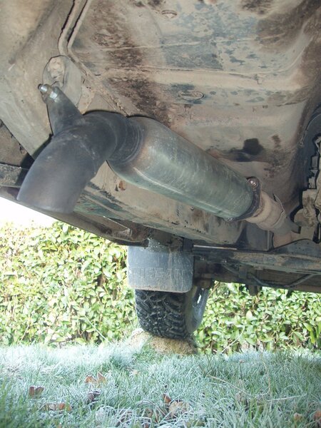

voila j'ai posé le miens dans l'apres midi,
pour le bruit ,juste plus sourd ,moins de vibration a bas regime :2 (4):
pour le reste je vais faire un essaie dans la semaine :2 (26):
tu l'as mis en lieu est place de la gamelle ou t'as fait des modifs ??? fais une tof où tout est visible :2 (26):
tu l'as mis en lieu est place de la gamelle ou t'as fais des modifs ??? fais une tof ou tout est visible :2 (26):
en lieu est place de la gamelle sans faire de modif, j'ai même récupéré
le caoutchouc de la gamelle, avec une entretoise dedans :2 (26):
je vais prendre une tof
voila une photo
le raccord au niveau de la tresse tu l'as trouvé où ??
moi je veux garder entier celui d'origine pour la revente ou autre
