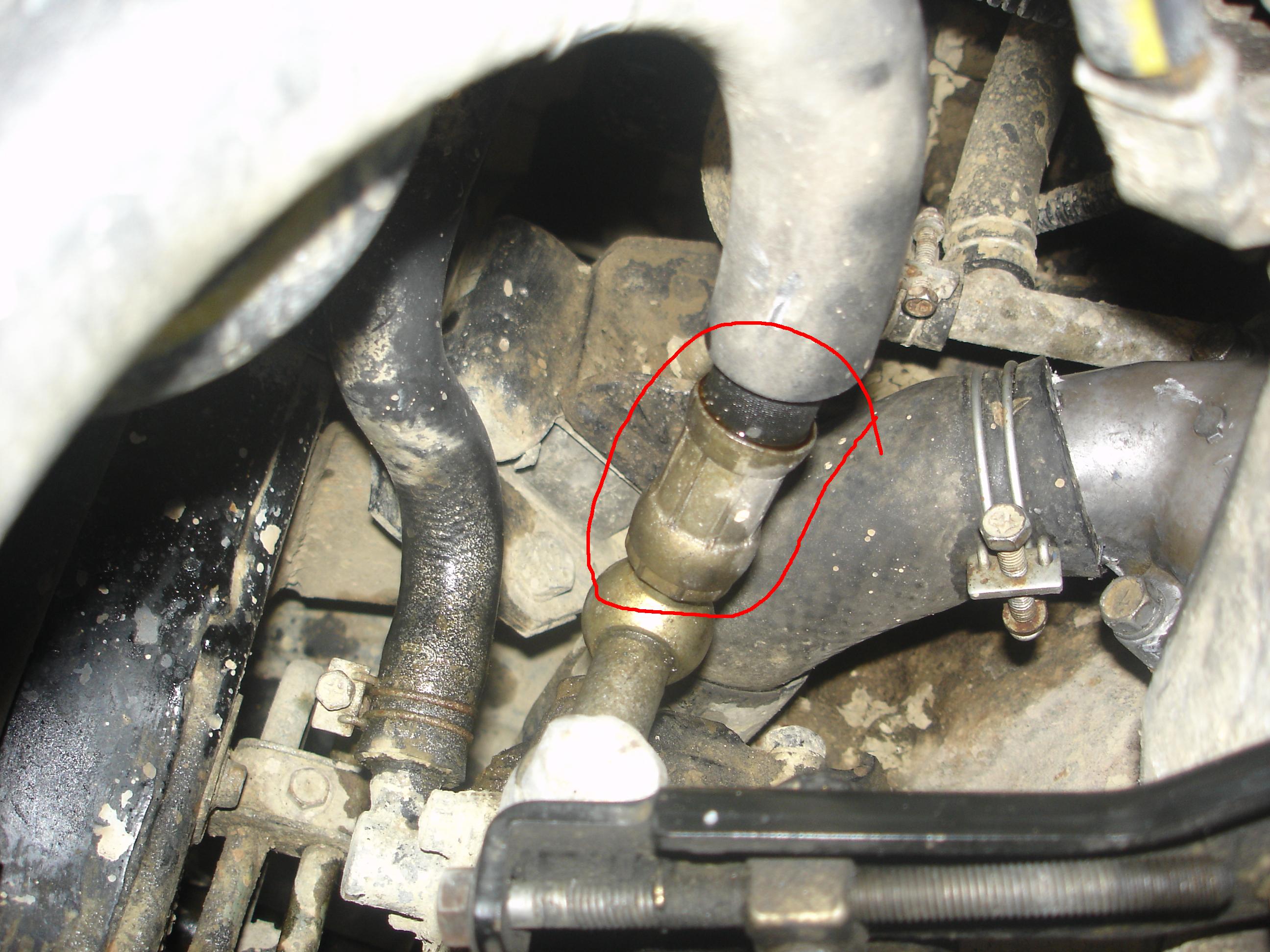

j'ai un souci de fuite au niveau du tuyau qui va de la pompe d'assistance de direction au réservoir d'huile. Etant donné qu'il y a un sertissage, le tuyau est-il réparable ?
Ci joint une photo qui sera plus parlante.
Merci d'avance pour vos réponses.

Pour éviter :rocketwhore: de madame, pourriez vous me donner un tarif approximatif de cette réparation...(j'ai changé la culasse il y a un mois..et ça grogne :violent44: ) Merci.
salut popoy le flexible que tu nous montre il va pas du reservoire a la pompe c est un flexible de la pompe au boitier il passe sous le radiateur moi je la i deja reparer chez un spescialite de l hydraulique ca marche tres bien pour le prix je peux pas te dire la main d euvre est moin cher que chez vouz mais ca coute le quart du prix que de l achter chez nini

Pour éviter :rocketwhore: de madame, pourriez-vous me donner un tarif approximatif de cette réparation ... (j'ai changé la culasse il y a un mois .. et ça grogne :violent44: ) Merci.
:2 (12): de mémoire chez nini ça tourne autour de 380 € ht :2 (21):
