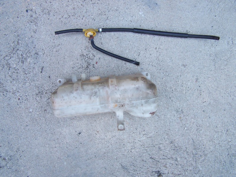

Posté(e) : 2 janvier 200916 a Ce post va servir à pas mal de monde apparemment. Moi aussi j'ai un souci : hier je fais les niveaux et plus du tout de liquide dans le bocal. Je l'ai démonté pour voir si il était percé mais non. Par contre, quand j'ai ouvert le bouchon du radiateur alors que le troll était froid, ça a dégueulé !! La culasse est neuve (moteur remplacé en échange standard début septembre). Merci de votre aide.
