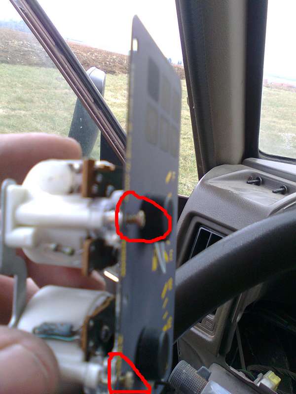

Posté(e) : 5 février 200916 a Salut, un pote a eu un problème de jauge sur un 60 et ça venait de l'indicateur au tableau de bord. Une petite soudure qui avait laché. Dans le secteur jauge voltmètre De plus ça lui était arrivé le lendemain que son moteur avait été refait de A à Z et la jauge indiquait moitié alors que le réservoir était vide. Il a eu les boules pendant une bonne heure
Posté(e) : 28 février 200916 a Auteur Voici quelques nouvelles : J'ai donc démonté et sorti la jauge du réservoir : le courant arrive bien à la jauge après contrôle . Rien d'anormal au niveau du flotteur comme de la graduation du niveau ... J'ai donc ensuite démonté le compteur au tableau de bord pour voir ... RAS Voici où mon aiguille s'arrête, elle ne descend pas plus bas ... Donc pour l'instant je roule comme ça ...

Posté(e) : 3 mars 200916 a Pourquoi que les commentaires ne sont pas affichés ? C'était la soudure de la résistance qui avait lâché. Je peux remercier le pote qui gardé les photos.
Posté(e) : 3 mars 200916 a Pourquoi que les commentaire ne sont pas affiché? Parce que ça "bugue"... et on ne sait pas pourquoi ! Merci pour les photos, en tout cas !
