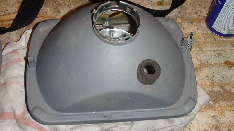

j'ai les optiques de mon 260 qui sont toutes piquées de rouille, je vois plus rien de nuit
donc j'ai trouvé pas trop, loin de chez moi deux optiques complètes de 160
les optiques vont impéccable à la place des origines , mon problème : il n'y a pas les trou pour les veilleuses
il faut en faire un !! :2 (15)::2 (15):
et c'est là que j'ai besoin de vous :

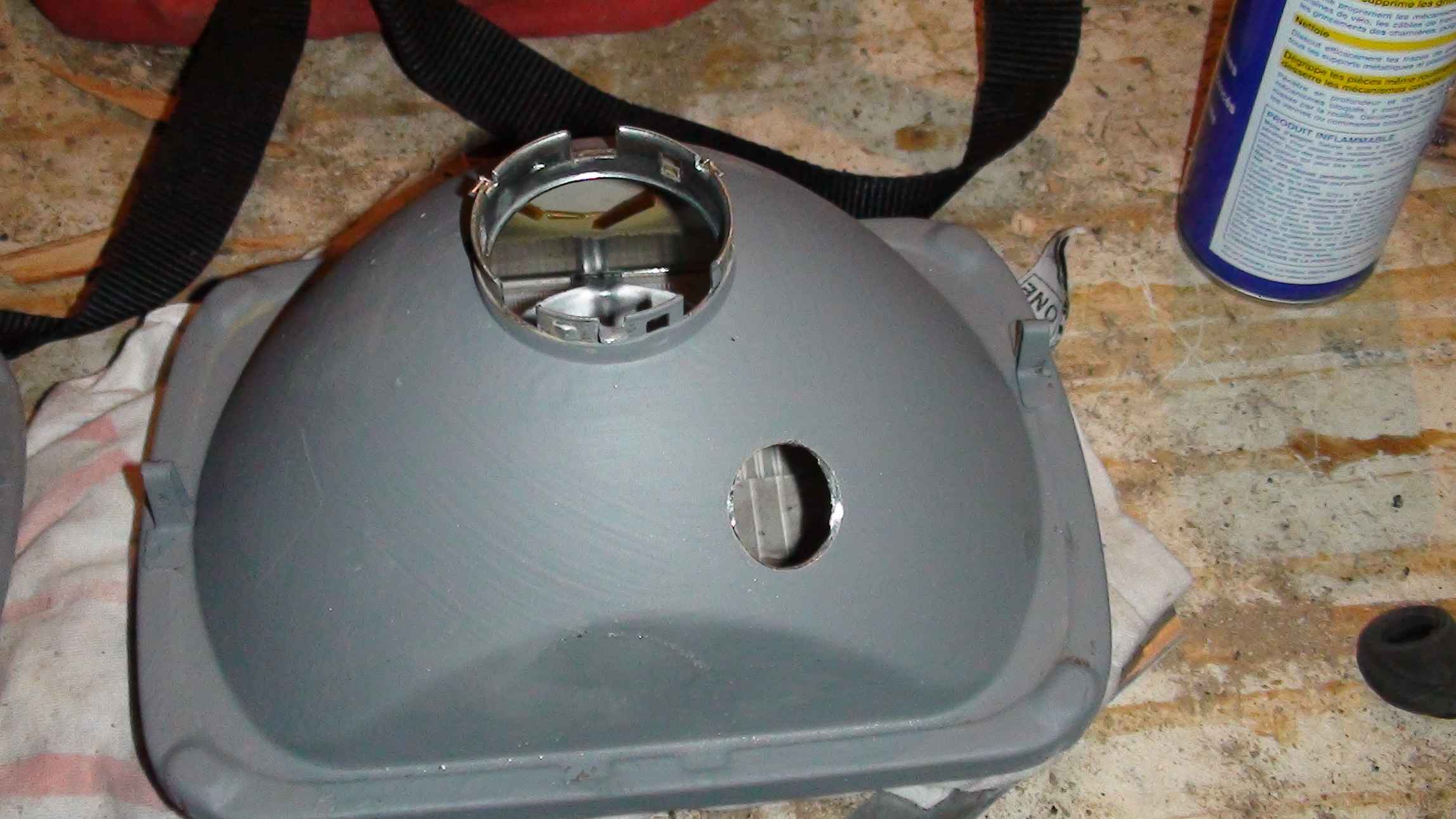

j'ai fait un essai avec un foret : c'est pas concluant ça chauffe trop
j'ai essayé avec une scie cloche ça pas l'air mal :2 (21):
votre avis ?

en fait sur celui d'origine c'est un trou avec une petit encoche et l'étancheit" est faite grace à un bout de caoutchouc que je vais reutilisé
enfin je perce demain on verra bien j'ai trouvé une scie cloche de diam 20 ça devrait etre bien
voilà c'est fait je vous ai mis quelques photos
