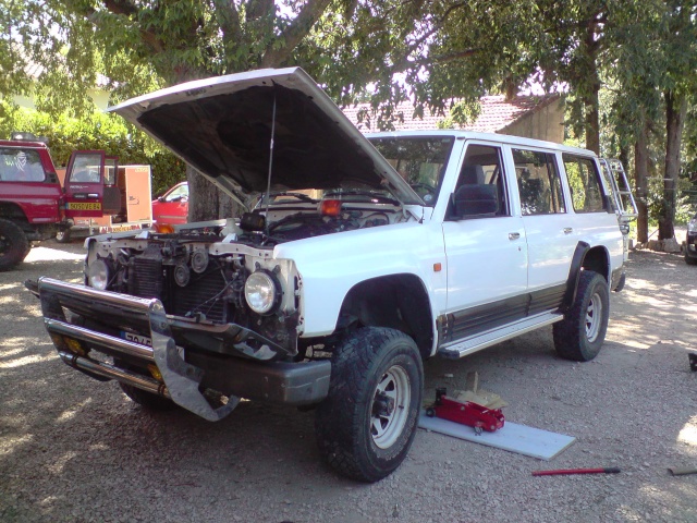

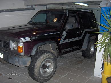

Voila j'ai remplacé hier mes ressort y60 court par des Y61 long.
les resultats sont :
Avant remplacment :
AV gauche 86cm AV droit 85cm
AR gauche 83 cm AR droit 82.5cm
Apres remplacement (environ 30 km de roulage):
AV gauche 91.5cm (+5.5) AV droit 91.5cm (+6.5)
AR gauche 86 cm (+3) AR droit 86cm (+3.5)
photos avant / apres
Que pensez vous de ces resultats ?
Il me semble bizarre que l'arriere soit si bas !
il faut savoir que les anciens ressorts ont 300 000 km
J'attend vos commentaires
Christophe
