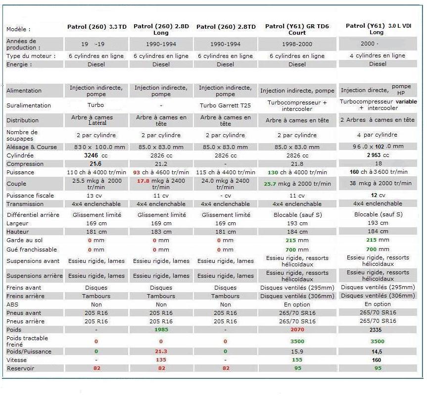

Posté(e) : 23 janvier 200916 a Salut, je vais peut-être dire une grosse conn... mais les cylindres du 2,8l sont petits et leur courses moins importante qu'un 4 cylindre, donc offrent moins de compression qu'un 4. Donc ca ne m'tonne pas vraiment... en théorie . Aplutch
Posté(e) : 23 janvier 200916 a Référent Mécanique et pourtant le taux de compression du 2,8 est plus important que celui du 3.0 et pas qu'un peu ! Ce qui compte c'est ce taux et la cylindrée unitaire, sans plus .... mais à la main difficile de se faire idée
Posté(e) : 24 janvier 200916 a et pourtant le taux de compression du 2,8 est plus important que celui du 3.0 et pas qu'un peu !Ce qui compte c'est ce taux et la cylindrée unitaire, sans plus .... mais à la main difficile de se faire idée il me semble que c'est le taux et seulement la surface du piston qui fait la force à appliquer au piston pour qu'il monte et comprime l'air. Dans ce cas, le TD6 est à 1240 alors que le 3.0 est à 1300 daN. ensuite il faudrait connaitre la longueur de bielle pour connaitre le couple maxi pour faire tourner le moteur lentement et à la main. Mais bon, il faut que je reprenne mes maths pour faire ça...
Posté(e) : 24 janvier 200916 a Référent Mécanique C'est tout fait dans les bouquins de cours et quelle diff entre cylindrée unitaire et surface du piston : on dit la même chose !
Posté(e) : 24 janvier 200916 a C'est tout fait dans les bouquins de cours et quelle diff entre cylindrée unitaire et surface du piston : on dit la même chose ! pour moi, cylindrée unitaire = Surface * course
