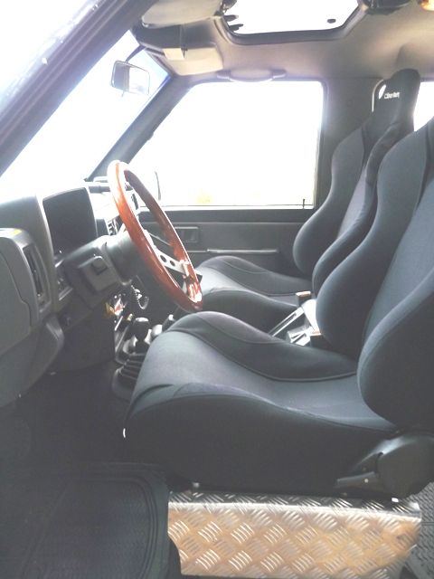

-sièges baquets

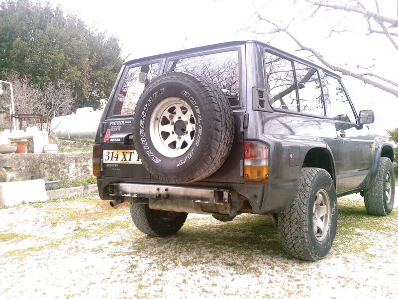

voici une photo sans le parre buffle,perso je préfère.j'ai conservait les longues portées pour l'instant..
j'ai carrément tout enlevé,j'ai du gagné vraiment pas mal de poid!(par contre faut que je fasse attention pour demain... :2 (21):

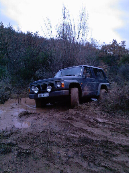

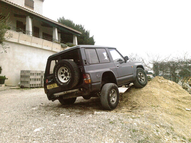

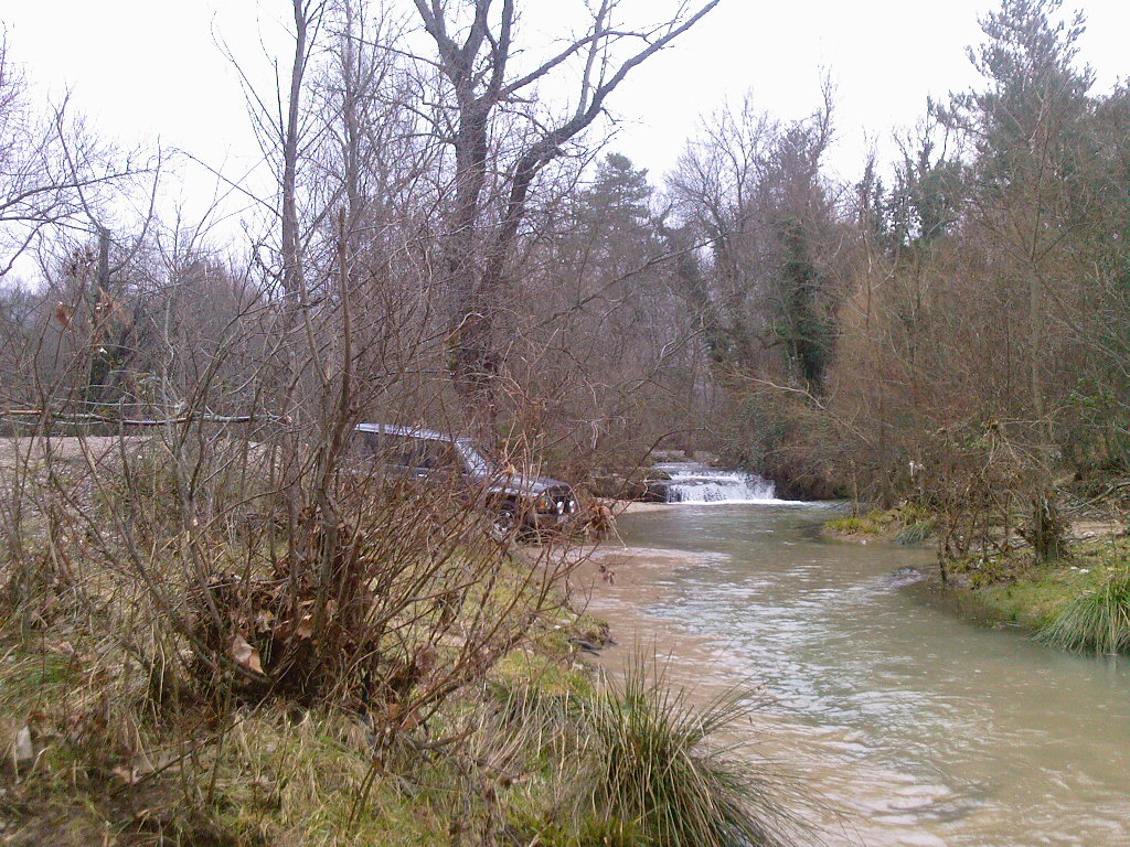

bon è bien voila,comme promis je vous met les photos de cette première et magnifique sorti,je me suis vraiment régalé.
par contre,sans las pneu sa patine vraiment :2 (21): ,heureusement que le bloc été la,c'est fantastique...il faudrait aussi que je coupe ces ailes et que je le rehausse psk sa a un peu frotté et je me suis même posé :2 (21): (merci a kentin KZJ90 de m'avoir sorti avec la sangle :2 (26): ).j'ai eu un peu d'eau qui est entrée dans mon feu avant gauche aussi :2 (22): .

cet aprem ,je le nettoie un peu parce que mes prof de prépa m'ont regardaient bizarrement lorsque je suis arrivé lundi et mardi matin :2 (14)::2 (14): ); puis je vais déposer les barre stab avant et arrière(puis je ferais un essais pour voir sil y a un gros changement de comportement.;et pour finir,il faut que je le graisse un peu bien entendu(suite a la sortie de dimanche dans la rivière).
c'est dans le var sur une propriété(elle appartient a un ami chasseur).
