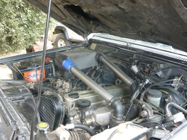

montage de l'IC terminé. peutètre que par la suite je changeré les durite car ce sont des durite de récupération qui été sur des 205 turbo diesel .j'ai installé un petit interupteur a porté de main pour activé manuellement le ventillo.plus tard je brancheré une sonde pour qu'il s'enclenche automatiquement.voila presque deux mois que le troll est immobilisé a cause de nini qui n'a pas su me fournir mon roulement d'alternateur , mais aujourd'hui il a tourné et meme roulé! :2 (4)::2 (4): .aucun changement avec l'IC mais je n'ai touché ni a la pompe,ni au turbo; j'attend qu'il soit peind,remonté et surtout qu'il soit passé au CT :2 (14)::2 (14): .
alors pour féter cela un verre a tout les membres PGR !! :2 (17)::2 (17)::2 (17):
à C'est chouette ton Ic mais question à 2 balles pour réduire un peu les longueurs de tubes pourkoi tu ne l'as pas mis juste au dessus du collecteur d'admission, à cheval avec le cache culbu?

ouaou il a de la guele ton GR! :2 (24): . pour répondre a ta question,je ne l'ai pas mis au dessus du cache culbuteur pour une histoire d'enconbrement et surtout de chaleur.mon ventillo est un ventillo de smart qui aspire l'air et la souffle vers le bas.je ne voulé pas qu'il souffle l'air chaud sur le moteur voila pourquoi je l'ai monté sur le coté :2 (26):
je savais bien qu'il y avais une explication...

non tkt c'est pas grave :2 (26): .pour l'IC je vien de faire des test sans autre modif,avec les perte charge dut au coude je ne gagne rien du tout ou alors rien de flagrant...je suis déçu . va faloir que je touche la pompe :2 (14): .oui je garde la meme couleur,j'en ai marre de le démonter entièrement et puis mis a par le orange rien ne matire :2 (15): ,et c'est un peu trop flash pour tout les jour :2 (14)::2 (15): .oui les feux cristal c'est beau ainsi que les cligno et répétiteur noir ou blanc mais je n'ai pas trop les sous et puis pour faire du trial ça ne me sert a rien...je le repeind car je suis assez maniaque et que la peinture été vraiment brulé(sur les foto on ne voi pas)mais je compte bien continué a passé dans les branche et lui faire levé les papatte :2 (15)::2 (15):
t'as bien raison :2 (15): y'a que comme ça qu'ils sont heureux...
Moi j'ai économiser un peu et je lui ai fait pack complet!!! :2 (20):
Pour l'IC t'inquiete pas c'est normal mais attend qu'on arrive dans les grandes fraicheurs tu verra sans doute la Différence.
Avec le réglage de la pompe et la cale sur la Wase gate normalement ca devrait le faire... :2 (26):
De toute facon l'apport en oxygène du au l'abaissement de t° de l'air soufflé par le turbo dans le moteur ne peu à lui tout seul pas te donner au énorme gain de puissance...Mais ca va toujours dans le bon sens...

oué c sur...si j'ai fait cela c'est aussi pour fiabiliser mon moteur(meme si je me rend compte que les durite risque de fuir dans le temp).je n'ai pas de radiateur d'huile ,,mais a a jamais dépassé la moitié en t°... pour la pression du turbo je n'ai pas de mano fiable danc je ne sais pas si je vai le faire.pour la pompe j'ai rassemblé un peu de doc donc je devré m'en sortir... :2 (4):
Faudra investir dans des durites silicone...un jour...
Pour la petite histoire Sur mon baroud j'avais installé un radiateur d'huile avec durites inox...la super classe...mais comme c'est le calorstat sur le circuit d'eau qui régul la température tu ne voit aucune différences apparentes, mais le moteur lui le sens!

Bonjour Loitalien.
Bravo pour ton montage d'intercooler. Ta réalisation n'est pas sans me rappeler ma greffe d'IC de Pajero que tu as sans doute pu observer sur le site.
Toutefois, ayant réalisé un montage similaire, je pense être en mesure de pouvoir te faire certaines recommandations puisque j'ai environ 2 ans de retour d'expérience sur le montage.
J'ai choisi le même emplacement, pour des contraintes "thermiques". Cependant, je pense avec du recul qu'un intercooler placé derrière la pompe à injection est un peu trop éloigné du collecteur d'admission.
Ce montage, pour ma part, ne m'a rien apporté sans agir sur la pression maxi du turbo et la sensibilité de la LDA.
Avant tout réglage, la perte de charge engendrée par mon réseau de durite (inox et silicone) était de 0,2 bar:
pression au turbo sans IC: 0.8 bar
pression au collecteur sans IC: 0,7 bar
pression au collecteur avec mon montage: 0.5 bar
Ainsi après décalage de la wastegate, j'ai pu récupéré 0.2 bar perdus (j'ai actuellement à peine 0,8 au collecteur), sans doute au détriment de la fiabilité du turbo puisque ce dernier sort environ 1 bar.
Je pense donc qu'il convient de ne pas trop éloigner le refroidisseur d'air de suralimentation si l'on ne veut pas "suicider" le turbo en lui imposant de souffler plus de 1 bar.
Pour ma part, je prévois de rapprocher mon IC au dessus du couvre culasse, ainsi que l'écope d'air vers le milieu du capot (une écope d'Impreza se prête bien à ce montage).
Ne sois cependant pas déçu de n'avoir aucune performance. Tu as certainement gagné en fiabilité.

:2 (24)::2 (24)::2 (24)::2 (22): ...Merci pour ces retour ;).
je ne veu pas spécialement gagner en performance(peutètre un peu plus de couple a bas régime)je veu fiabiliser mon moteur.donc aperement j'ai plus perdu que gagné en performance avec ce montage?que me conseille tu de régler ou ne pas régler avec ce montage?je ne veu pas déplacer l'ecope d'air,mon GR passe en peinture ce weekend :2 (21): ...
donc si j'ai bien compris , afin de gagner un peu en reprise et retrouver la config d'origine que j'avais au tout début(lorsque j'avais les galettes(petite roues d'origine) il faut:
- peutètre avant les réglage monter un filtre type Green :2 (21):
- régler ma pression du turbo sans dépasser 0,9 b (en hiver),
- régler ma pompe grace a l'exélente doc du réglage de la LDA fourni par pierre.
pour l'instant j'ai : snorkel , 'redtube' , échappement latéral avec glaspack et c'est tout.
mon but: gagner en bas régime et pouvoir m'engager dans des zone en deuxième sans trop utiliser mon embrayage :2 (21): ,je ne dépasse jamais ou trèstrès rarement les 3000tours(sur autoroute a 120KM/H je suis a 3000 tours). je sais très bien que je ne pourais pas avoir autant de couple a bas régime que le land de mon père(dailleur ce n'est peutètre meme pas une histoire de couple mais de réduction de boite) ou que le KZJ90 de mon pote(qui ont la chance d'avoir un turbo a géométrie variable :2 (19): ); je veu juste le petite plus qui me permettra de tirer facilement mes 285/75/16...
merci de vos conseil et vos expérience en réglage après montage IC
