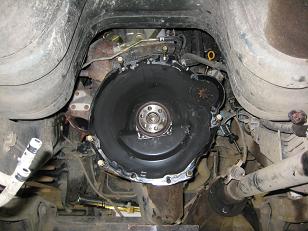

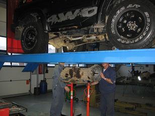

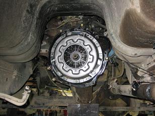

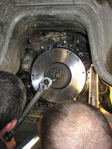

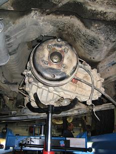

Posté(e) : 31 janvier 200916 a salut suppression du volant moteur dynamique et remplacement par un classique acheté chez un partenaire du site. Avec son embrayage neuf Quelques photos de la modif volant moteur et embrayage sur mon 61 dépose des boites

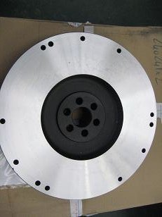

Posté(e) : 31 janvier 200916 a Référent Mécanique Donc ce volant moteur est plus épais que le standard (non bi-masse) Tu peux m'adresser les photos en 800x600 de façon à créer une Astuce et si tu avais d'autres vues du volant ... grosjean.pierre@free.fr

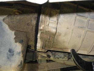

Posté(e) : 31 janvier 200916 a Auteur salut pierre oui le volant en fait est le même que le bi-masse (épaisseur et diamètre) mais il est plein. le disque d'embrayage n'est pas tout à fait le même (6 ressorts au lieu de 4) pour compenser l'amortissement du volant bi-masse. Pour le démontage/remontage c'est pareil que pour le y60, la petite astuce pour faciliter l'inclinaison du moteur pour sortir et rentrer la boite plus facilement c'est de démonter le tube d'échappement entre le turbo et la tresse. Pour les photos je t'envoie ça par mail a+

Posté(e) : 2 février 200916 a Auteur Moi ma question c'est au niveau du poids du bi-masse et celui de standard. Est-il en masse plus léger, identique ou plus lourd que l'origine. Parce que le poids fait varier les montées en régime et la disponibilité du couple. Qu'elle a été la raison de ce remplacement et j'aimerais savoir quel est ton fournisseur ? C'est un sujet très intéressent là ... pour le poids du volant, je n'ai pas pesé, mais à vue d'œil je n'ai pas trouvé de différence de poids La raison de son remplacement est que mon embrayage a rendu l'âme et au démontage vu l'état du volant moteur j'ai préféré le remplacer (il avait chauffé et il avait du jeu, on pouvait le bouger à la main de droite à gauche sur 5 cm il ne faisait plus son travail) Pour le fournisseur c'est un partenaire de pgr Le prix c'est moins cher qu'un volant bi-masse qui lachera de nouveau mais ça coûte un œil quand même ... mais je suis très satisfait de la modif
