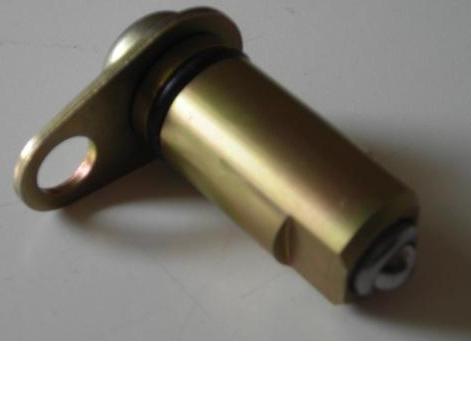

Posté(e) : 3 février 200916 a Bonjour j'ai changé le mien tout récemment en suivant les conseils du post traitant le sujet sauf que n'arrivant pas à défaire le connecteur. J'ai devissé la fameuse vis (A) j'ai effectivement retrouver la bille collée sur l'aimant du bouchon de vidange de la boite. Je ne comprend pas pourquoi en desserrant la vis A la bille tombe et quelle reste en place lorsqu'on la remet devant le ressort de B ???? Merci d'éclairer mes lanternes
Posté(e) : 3 février 200916 a Référent Mécanique Tout simplement parce que la bille est maintenue dans un tube et que si tu enlèves le tube en premier la bille ne peut que tomber ..... Nini en 200 a modifié le montage et maintenant la bille ne peut plus tomber car un collet l'empêche de sortir .....
Posté(e) : 4 février 200916 a Tout simplement parce que la bille est maintenue dans un tube et que si tu enlèves le tube en premier la bille ne peut que tomber .....Nini en 200 a modifié le montage et maintenant la bille ne peut plus tomber car un collet l'empêche de sortir ..... D'accord Pierre et merci, mais pour la remettre en place comment procéder puisque le ressort dépasse du tube ........ y a t'il une technique ( pour ma part j'ai gaver le ressort et la bille de graisse pour la maintenir en place et j'ai rentré l'ensemble avec précaussion, j'ai attendu 2jours la bille n'étant pas revenue sur l'aimant j'en ai conclu quelle était resté en place .
Posté(e) : 4 février 200916 a Référent Mécanique Tu remets en premier le tube et tu le fixes par sa vis ensuite tu enfiles dans le tube la bille puis le ressort et enfin le bouchon vissé
