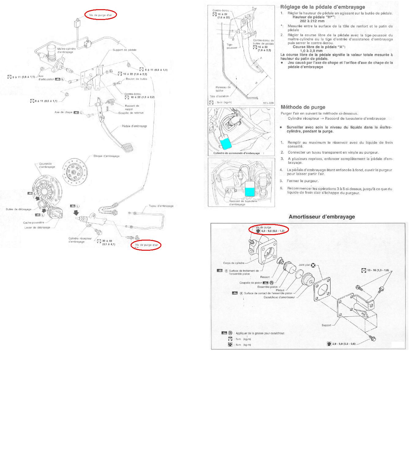

Posté(e) : 19 février 200916 a 3 petites questions: 1) quel liquide doit-on utiliser ? (sur la RTA, il y a de noté : remplir de liquide préconisé ) 2) A quoi sert la purge qui est à coté de l'émetteur ? 3) comment règle-t-on la pédale d'embrayage. je précise que l'embrayage est neuf et que c'est un Y60 de 1989 et qu'il vient d'allemagne.

Posté(e) : 19 février 200916 a Référent Mécanique Si tu en trouves ! il y a un DOT qu'il faut éviter car synthétique .... je crois que c'est le 5 mais à confirmer ..... La purge à coté de l'émetteur sert à purger l'amortisseur qui est sur la commande

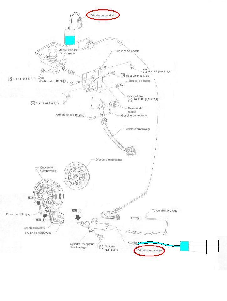

Posté(e) : 22 février 200916 a Auteur voilà j'ai acheté du dot 3. par contre petite question : je purge en premier le récepteur ou l'emetteur ?
Posté(e) : 23 février 200916 a Référent Mécanique tu fais l'inverse : avec une seringue tu pousses le liquide depuis le bas et la purge va se faite très facilement !
Posté(e) : 23 février 200916 a Auteur bon, j'ai fait un petit dessin. peus tu me dire si là c'est bon ? merci.

Posté(e) : 23 février 200916 a Auteur je mets ce qui est préconisé par le constructeur mais c'est sympa de ta part d'avoir pensé à poser la question à ton mécano. par contre, mon dessin est correct ? hein pierre ?
Posté(e) : 23 février 200916 a Référent Mécanique oui et en plus ouvrir le bocal .. Pour le DOT c'est le 5 qui fait gonfler les joints car pas minéral comme les autres.
Posté(e) : 24 février 200916 a Auteur bon j'ai fait comme sur le dessin et ça n'a pas marché ... je ne sais pas où j'ai merdé mais je ne cherche plus demain je réquisitionne mon fils ainé et il se mettra à la pédale d'embrayage pour pomper pendant que je serais dessous sur le purgeur .... merci quand même.
