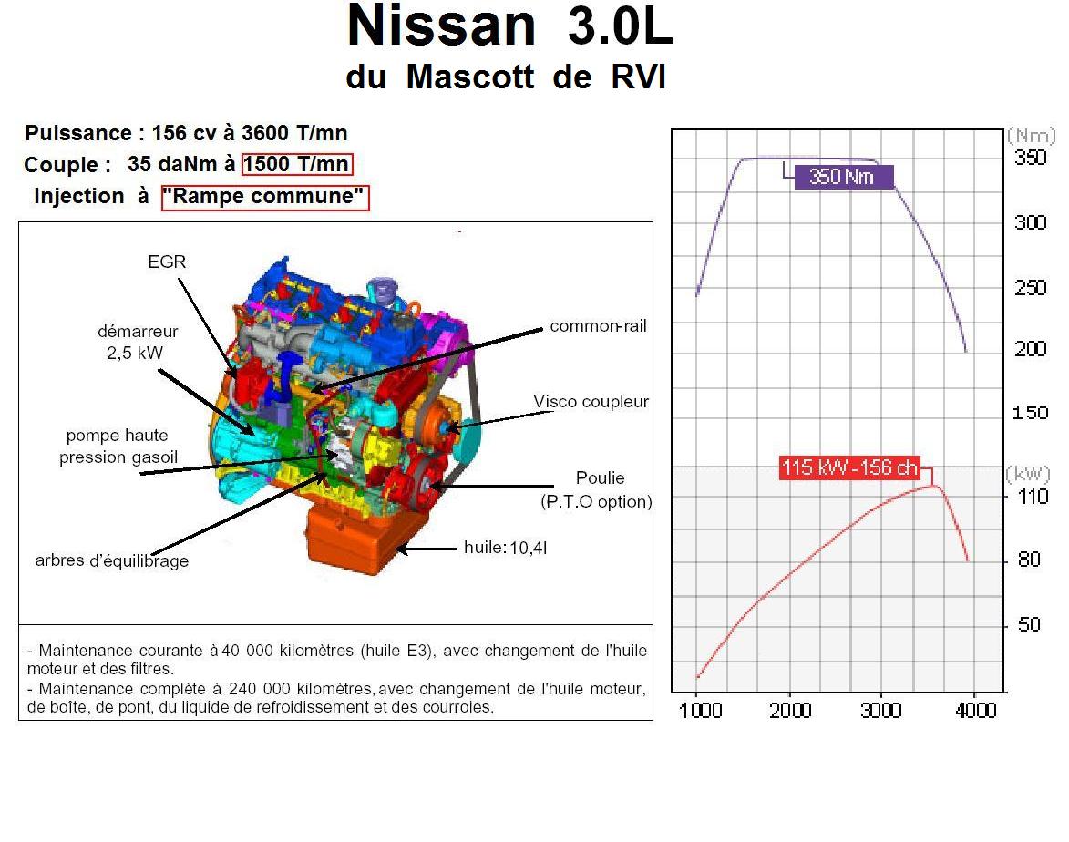

tu as la courbe de puissance :2 (18): 147 cv à combien de tr/mn :2 (18):
il n'a plus de puce dessus et cet aprem je vous enverrai la courbe puissance
voici ma courbe de puissance (j'ai un pot libre de chez tecinox(ligne complete )
moi cela ne parait bien , surtout si on se limite à 3000tr :2 (20)::2 (15):

Et bien, apparement il manque quelque 13cv quand même, le miens à un trou entre 1800 et 2200 t/mn, et avec un mano de pression turbo c'est flagrant, la pression chute à quelque de 0.9-1.0b à 0.5 b puis remonte vers 0.9 à 1.0 b au-dessus de 3000 t/mn...
attention à ces mesures sur banc à rouleaux et compensées après !
Les "données constructeur" sont faites volant moteur en direct sur un banc frein ..... ce n'est pas pareil.
De plus tu as fait cette mesure avec des pneus en 285x75X16 !
Mais une ligne directe décale aussi la courbe d ecouple vers le haut et as-tu toujours le cata ?

mais je pense pas que tu exploites toute la puissance surtout au régime les plus elevés , mieux vaut comparer le couple
