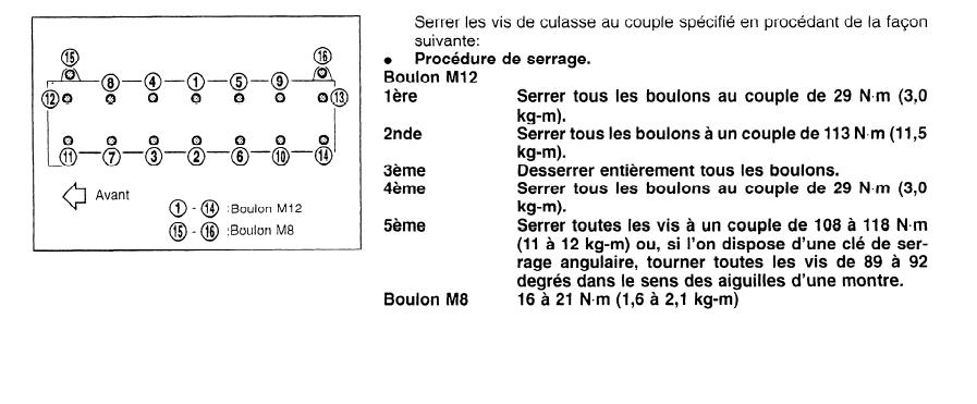

voila j'ai bien tout remonté et ça clac encore :2 (10)::2 (10)::encolere3: je pense à 2 choses soit le passage de l'huile dans la culasse ce qui sert à lubrifier les poussoirs bouché soit une bielle qui a merdé:2 (18)::2 (18): alors il ne me reste qu'à tout redémonter et déculasser pour tout vérifier eh oui c'est un mois de M...E, mais que faire :2 (18)::2 (18):
si quelqu'un a une revue technique merci de bien vouloir me communiquer l'ordre de serrage et à combien on la serre

voila il semblerait que le problème soit sur le point d'être résolu : je vais changer les poussoirs hydrauliques qui se trouvent sous l'arbre à cames.
Je voulais savoir si une fois démonté l'arbre à cames doit être remonté avec une clef dynamométrique ? si oui il y a t-il un ordre de serrage et à combien faut-il le mettre en kilo :2 (18)::2 (18):
