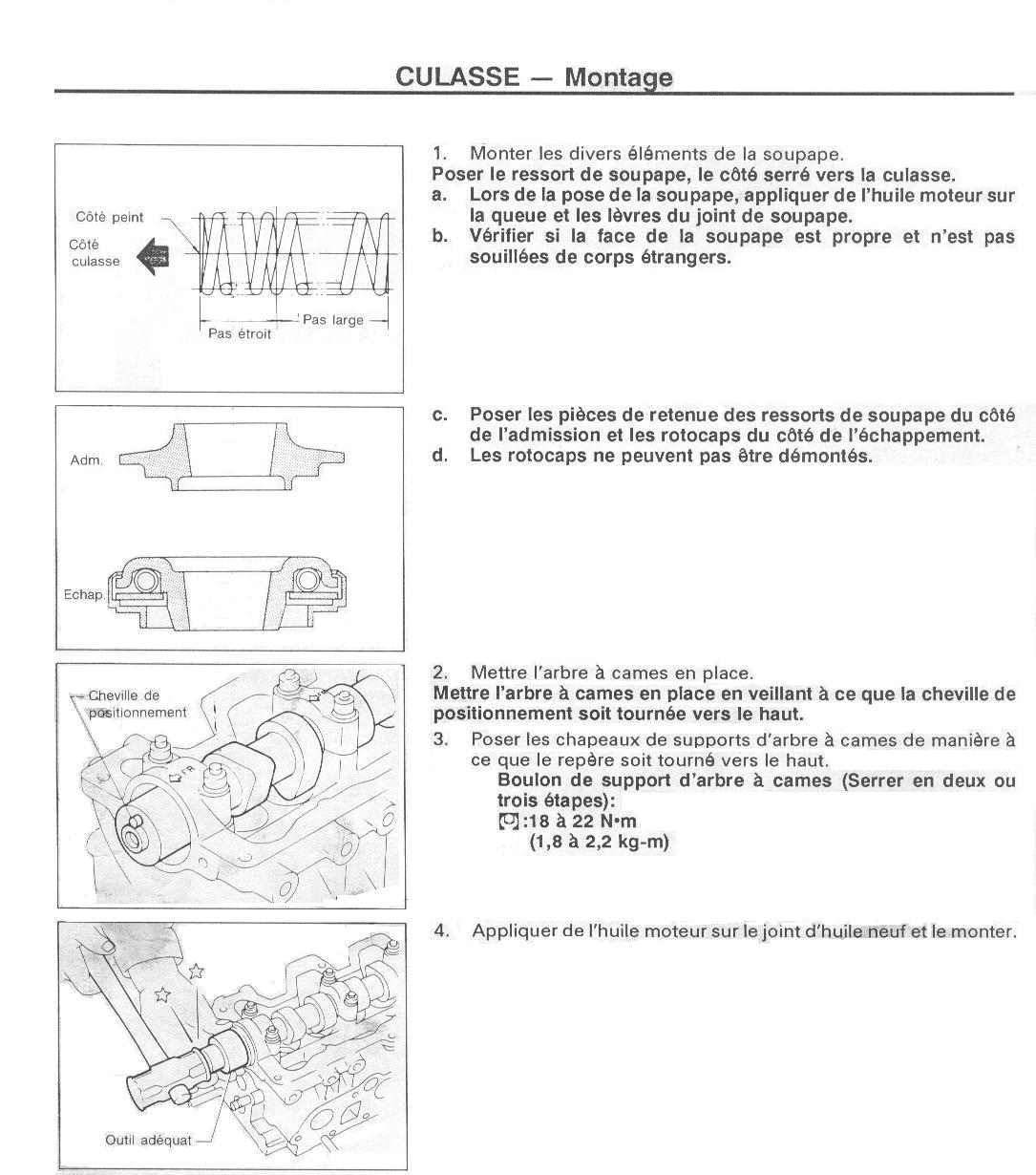

bonjour à tous,
dites-moi si c est vrai, il parait que si on remonte à l'envers les ressorts qui sont dans la culasse sous les soupapes ont gagne des chevaux :2 (18)::2 (18):.
Mais cela a t il des conséquences pour le moteur :2 (18)::2 (18)::2 (20):.
merci de vos réponses et à très bientôt
les ressorts de soupapes sont étudiés pour éviter leur affolement dans les hauts régimes, affolement qui "régule" le moteur et voire même peut présenter un risque puisque les soupapes ne se ferment plus comme voulu ...
Comme la puissance est proportionnelle (dans une certaine mesure) au régime, moins l'affolement se produit plus on peut faire mouliner les bielles .. mais sur nos mazouts pachidermiques) parler de hauts régimes :2 (14):
Donc oublie le "Il parait que" :2 (26):
Bonjour Pierre, donc c'est une connerie que l'on m'a dit :2 (10): donc je remonte tout comme c'était :2 (14):
Bonjour et merci pour tous ces renseignements et je vous tiens au courant des évènements :2 (14):
