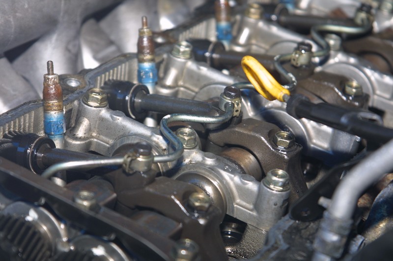

les injecteurs du 3.0 :2 (1):
dit Pierre toi qui es une bible pour nous tu n'aurais pas la photo ou le schéma de la fixation de la pompe à injection du 3L voir si une pompe Bosch de Range VM se monte des fois :2 (20):
