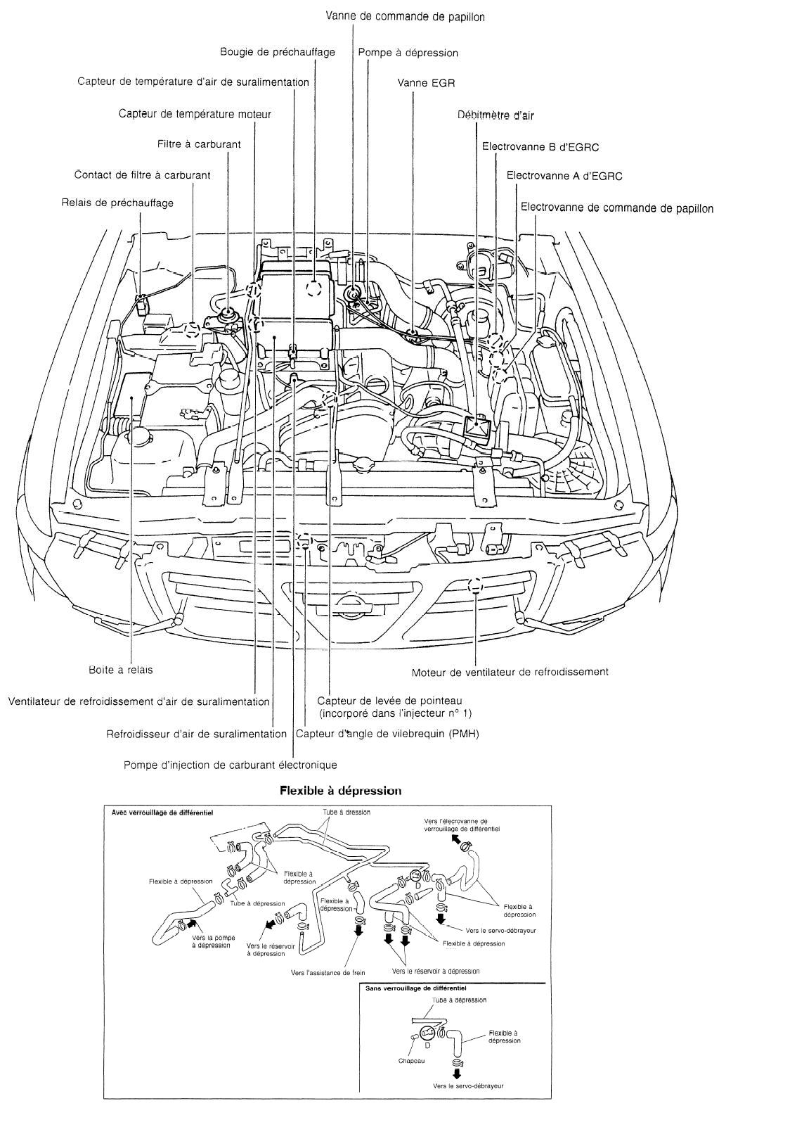

caribou 13 Posté(e) : 11 mai 2009 Partager ce message Posté(e) : 11 mai 2009 salut je cherche si quelqu'un a des photos des emplacements des durites de dépression car j'ai monté un moteur Y60 2,8l sur un Y 61 mais il me manque l'assistance d'embrayage (il est dur) j'ai branché le tuyau de la pompe à vide derrière l'alternateur au tuyau qui est d'origine à tout ce qui est dépression du 61 mais rien par contre j'ai bouché le tuyau de dépression qui sort de l'intercooler et derrière l'alternateur il y a un gros tuyau lui je l'ai envoyé au circuit d'origine de dépression l'autre petit je l'ai branché à un petit tuyau d'une électrovanne (je ne sais pas si elle fonctionne) et l'autre petit tuyau toujours derrière l'alternateur n'est pas bouché Lien vers le commentaire Partager sur d’autres sites Plus d'options de partage...
