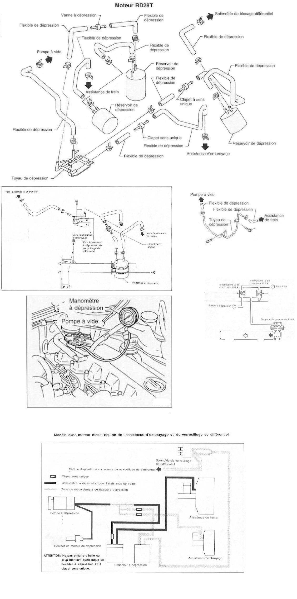

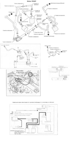

véhicule patrol gr y60 année 93, 220 000 km
symptôme: en rebranchant tout le système de durite egr sur la pompe à vide, ma pédale d'embrayage devient molle. Sans le système (egr), pédale normale.
Question : Ma pompe à vide serait-elle entrain de lâcher (trop faible) ? Comment contrôler cet élément ?.
