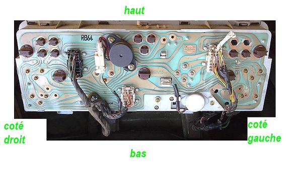

après avoir regardé le reportage dans les trucs et astuces, je me demandais 2 choses : les 3 ampoules T10, ce sont lesquelles ? là j'en vois 5 ...
tu as simplement les 3 ampoules du milieu à changer ... libre à toi de changer les autres (des t5) ... prends des modèles à 6 leds mini

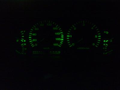

et pour un meilleur rendu moi j'ai viré les globes vert à l'intérieur du compteur
La qualité d'éclairage est nettement meilleure :2 (26):

té coucou toi :2 (15): pour tomber le compteur ça doit être une petite partie de plaisir :2 (24)::2 (21)::2 (21)::2 (21)::2 (21):
pour moi c'est fait. mais j'ai mis des 4 leds et pas six. c'est un peu limite ...
5mn montre en main :2 (15):
exact il faut 5 minutes chrono :2 (15):

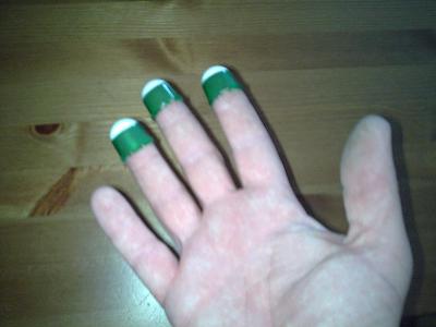

5 minutes et tu as laissé trois doigts :2 (21)::2 (21)::2 (15)::2 (15)::2 (15)::2 (15)::2 (15):
à force de démonter, je deviens un expert... :2 (15):
c'est vrai queça rend pas mal le remplacement des ampoules que ce soit en vert ou bleu

pour ma part j'estime qu'il faut une cohérence dans les couleurs. j'ai pris vert, l'allume cigare vert et les manos vert aussi ... c'est plus facile de trouver bleu ....
