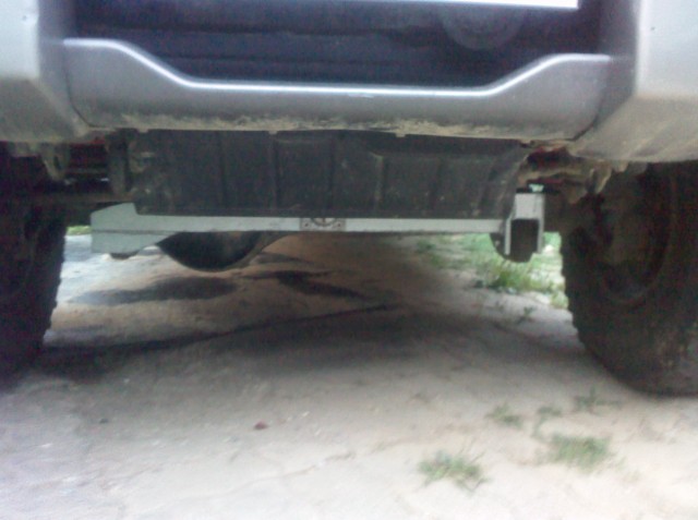

un X-links en cours de montage

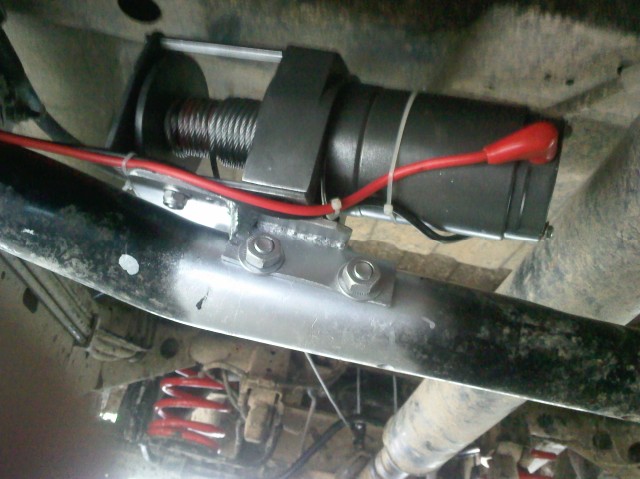

un treuil pour rabaisser l'arrière (treuil de quad)
un autre en attente de montage pour l'avant

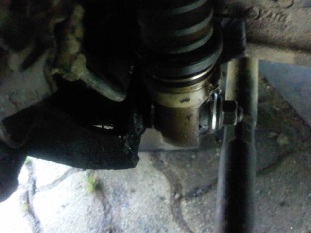

modification de l'encrage de l'amorto de direction (pour laisser de la place pour le x-links)

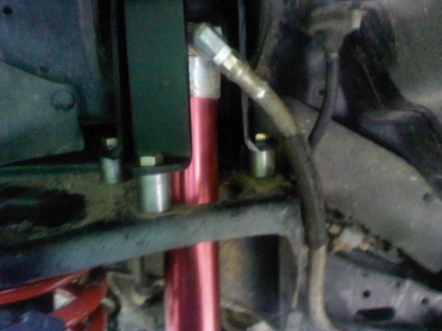

amortos avant kayba de hdj 100 (arrière)

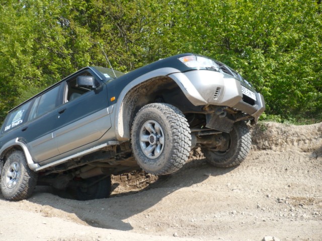

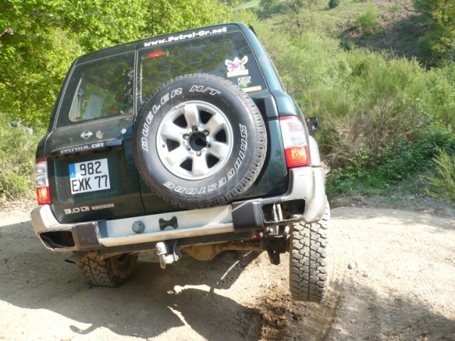

enfin un patrol qui croise de l'avant :2 (15):
sympa les treuils et le xlink :2 (17):

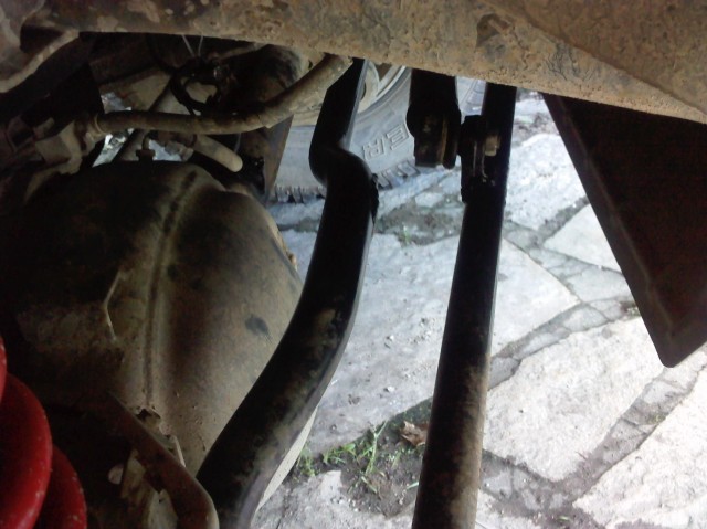

:2 (24): Eeeuuuhh? A quoi ca sert un xlink??? Pas tout compris, y a des poulies?? :2 (20):
le x-links c'est pour que ça croise a l'avant ce que ne fait pas un patrol d'origine
le x-links c'est ça
les poulie c'est pour le treuil pour rabaisser l'arrière celui de devant n'est pas encore monter (pour rentrer dans un garage :2 (20): )

le x-links est fini :2 (15):
par contre sans barre stab c'est une barque :2 (20):il penche dans les virages mais n'as pas du tous de jeux dans la direction mieux que sans le x-links :2 (20):

le jour ou tu le verra tu comprendra c'est tous simple
j'ai couper les 2 supports avant du pont qui tienne les tirants
maintenant c'est fixer sur la barre (x-links) qui est fixer au milieu du pont par une rotule et ça permet au pont de croiser :2 (15):
ah oué ca a l air efficace :2 (15):
