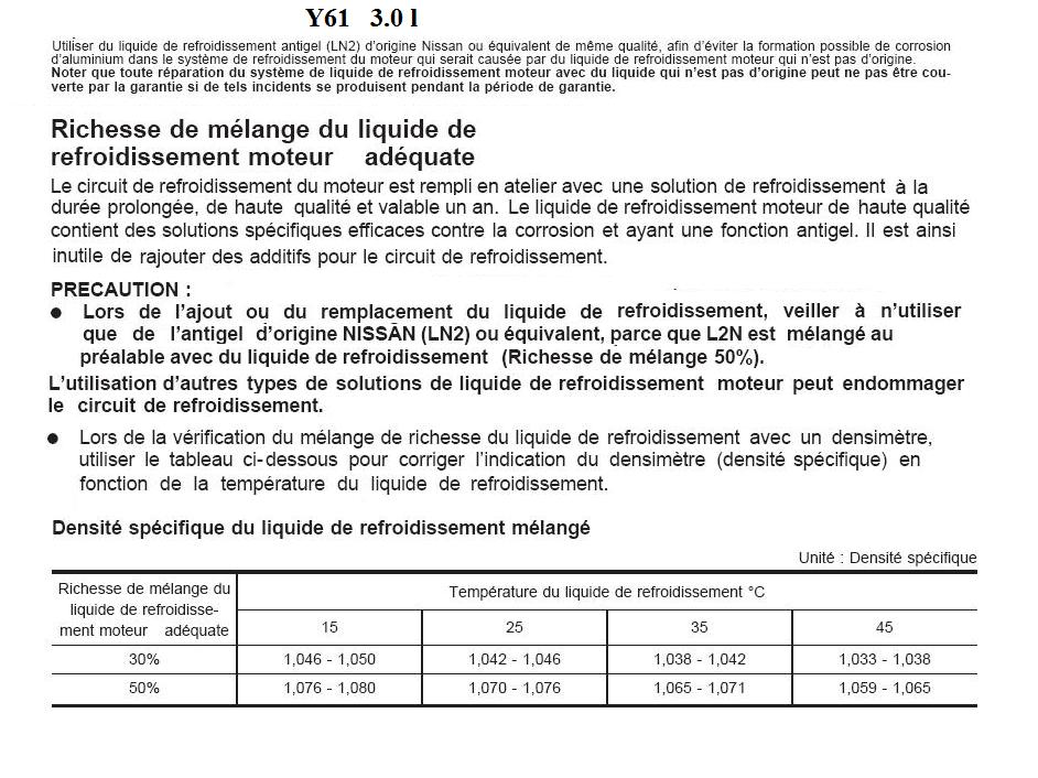

Posté(e) : 14 août 200915 a salut à tous, pouvez-vous me donner la marque ou la qualité pour le ldr du radiateur moteur suite à son remplacement. merci
Posté(e) : 14 août 200915 a peu importe la marque Ce qu'il faut c'est ne pas mélanger liquide minéral et liquide organique ils ne sont pas compatibles dans le temps. De toute façon si tu as un doute tu vides tout et tu recommences à zéro avec tout du liquide neuf organique si possible "pas d'électrolyse et moins de corrosion "
