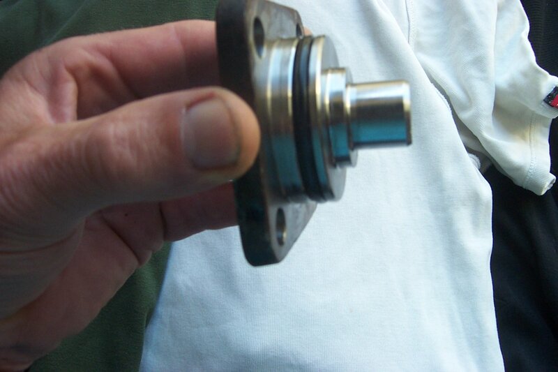

Posté(e) : 31 août 200915 a Référent Mécanique attention le roulement dont vous parlez n'a pas le joint d'étanchéité .... voir la photo plus haut !
Posté(e) : 1 septembre 200915 a D'accord pour le joint mais est-ce que ça change quelque chose ? le joint est coté plaque support et il y a un joint torique sur la plaque, je pense que pour celui qui ne fait pas tremper les pivots dans la boue il ne doit pas y avoir trop de risque ... qu'est que tu en penses toi ??
Posté(e) : 1 septembre 200915 a si je ne me trompe, pas de joint torique sur celui de dessus, juste un joint normal en dessous. Pour mon cas j'ai remonté avec de la graisse à cuivre pour l'étanchéité !!!!
Posté(e) : 1 septembre 200915 a J'ai démonté sur un pont de 260 et sauf erreur il y a un joint torique ou alors je n'etais pas reveillé donc je verifie ce soir !
Posté(e) : 1 septembre 200915 a Référent Mécanique Mais sur les ponts des Y60 et Y61 ??? qui peut répondre ?
