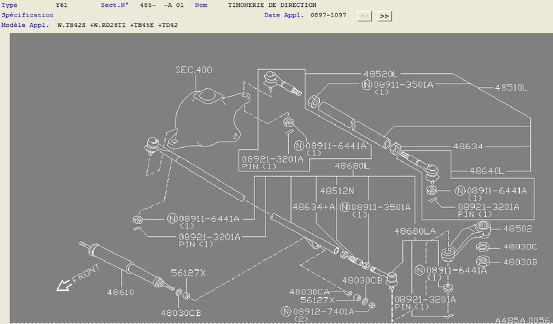

Posté(e) : 14 octobre 200915 a Auteur oui j'ai vu mais je ne suis pas sûr que ce soit les bonnes .... ils ont rotule de direction droite et gauche et moi juste à gauche, l'autre est soudée. alors je veux être sûr avant de commander
Posté(e) : 14 octobre 200915 a D'autres ont déjà eu ce problème... Par exemple : http://www.patrol-gr.net/forums/viewtopic.php?t=65712 Il est déconseillé de ressouder... mieux vaut changer la barre complète !
Posté(e) : 14 octobre 200915 a Référent Mécanique D'après ce que je comprends il a la barre de direction réglable ....
Posté(e) : 14 octobre 200915 a Auteur oui pierre, c'est bien la barre avec le double filetage pour régler, et l'autre rotule soudée Même euro 4x4 ne me répond pas ..... je crois que ça va se finir chez nini, tant pis pour ma tirelire
Posté(e) : 15 octobre 200915 a Auteur merci pierre ton schéma de la rotule avec la conicité va peut-être m'aider aà trouver de l'adaptable
Posté(e) : 15 octobre 200915 a Référent Mécanique Vérifie tout de même la conicité sur ta rotule car rien n'est certain ! elles peuvent varier !
Posté(e) : 15 octobre 200915 a salut les rotules son strictement les mêmes sur la barre d'accouplement et la barre de direction Si tu veux un conseil change carrément la barre, si une rotule et nase l'autre doit être fatiguée Pour les tarifs des barres, les mieux placés sont piconpiece ou charles31 si il lui en reste tu peux aussi la fabriquer sans probleme si tu est bon soudeur il suffit d'acheter 2 rotules est un tube de forte épaisseur
