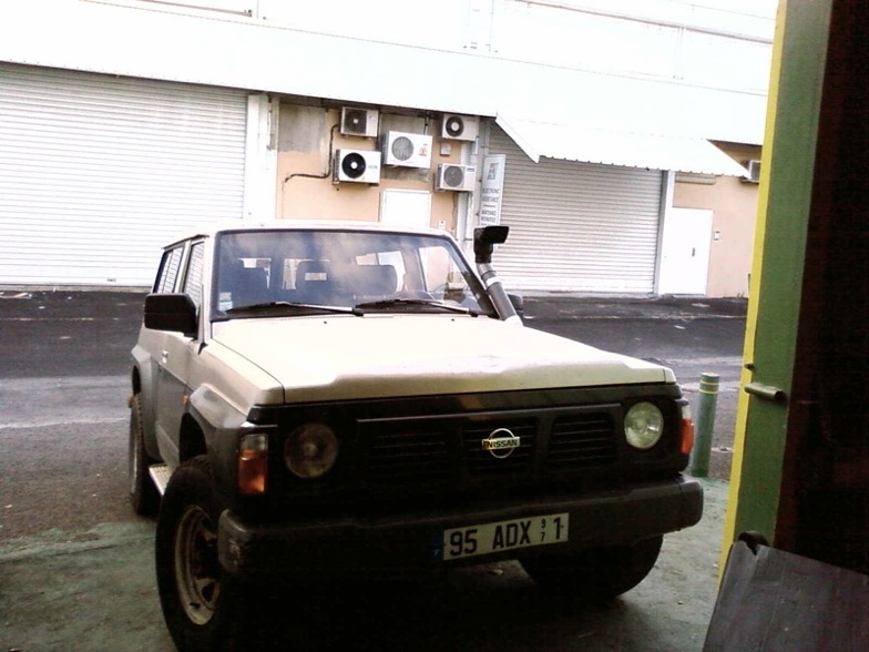

enfin je vous présente mon troll de 93 SLX court, 250 000 km acheté d'origine.
j'ai beaucoup bossais dessus et ce n'est jamais fini (quel bonheur).
Quand je les récupérais, il avait plutôt une sale tête.
je vais vous montrez et vous expliquez les étapes au quel je me suis frotter depuis qu'il est entre mes mains.
Et surtout un GRAND merci a vous tous pour ses tuyaux qui mon beaucoup aidé.
vive le :Patrol-grnet::2 (15):
Lien vers le commentaire
Partager sur d’autres sites

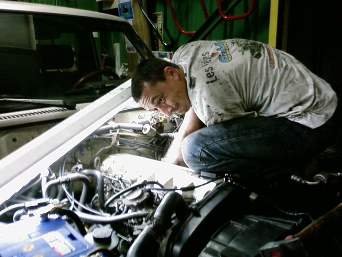

J'ai aussi vidangé le ldr qui était de l'eau, par du vrai ldr,
monté un kit réhausse Iro__an +5,
" " des calles de boite,
remplacé la barre panhard av,
" " l'amortisseur de direction,
" " disque de frein av et plaquettes av et ar
" " feux ar et veilleuse av
" " la calandre av
" " les 5 pneus (pour des routes)
" " le radiateur d'eau + quelques durites
" " les joints et les cadres de vitre ar
" " quelques joints des portes av
" " moteur lève vitre avg
fabriqué des panneaux de porte av en alu (le reste viendra plud tard)
" " le pare choc ar
fait une peinture complète avec changement de couleur
refait un peu d'élèctricité au propre
" " l'échappement et fabriqué maison par un tube direct
coupé les ailes ar
il manque surement plein d'autre chose, mais la fatigue me gagne alors bonne nuit et suite au prochain numéro...
