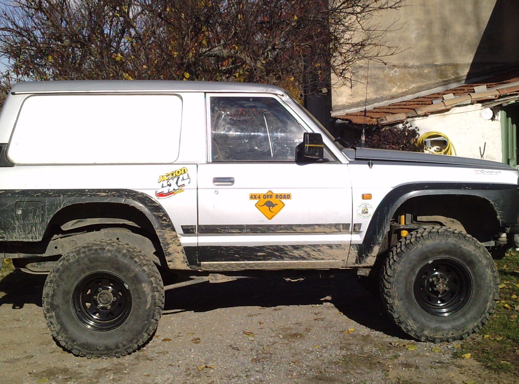

:2 (14): slt voila la tof de mon trol avec un kit +7 et body +7 et monter en 33.12.5.15 :2 (24)::2 (24):
pour le body c 8 et pa 7 desole :2 (26): je me suis trompe jai une cale en teflon de 4 plus la cale origine de 4 il fo modifier au nivo des courte sinon sa touche et on a du male a passe en petit sinon je croie ke c tou :2 (14):

c est quoi tes pneus :2 (18):
a+ :2 (26):
slt :2 (14): les pneu c du 33.12.5.15 en caiman c de la patate :2 (15)::2 (15):
:endesaccord1: ce n'est pas tout,
là, tu n'as plus de freins à l'arrière :2 (17):
il faut faire une patte au répartiteur de manière à ce que le ressort d'une extrémité à l'autre fasse 21,8 cms,
à l'heure actuelle, je suis sûr que ton ressort de répartiteur est complètement détendu

t'es en +4 en body ou +8 ?

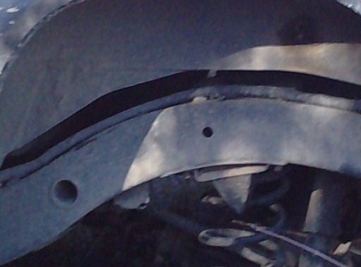

pour exemple,
voici une photo de la patte de répartiteur sur le mien
(je n'ai pas de fuite au pont, c'est le dégrippant utilisé pour dévisser les boulons du répartiteur pour monter la patte que l'on voit)
:2 (15): jolie boulot hervé, il faisait nuit et on n'avais plus de boulon plus court, t'aurais du atendre de couper le boulon trop long pour mettre la toff :2 (20):
le rehausse du répartiteur est essentielle a un bon freinage :2 (10): faisait pas les cons le gars, par temps de pluie en cas de freinage d'urgence, quand l'avent bloquera et le troll glissera sur la route comme une savonette, vous comprendrez l'utilité de la patte que vous dit hervé.

pour le bodie +7 il y a beaucoup de modif :2 (18):

:Forum65: il ne suffit pas de poser des cales, attention !
