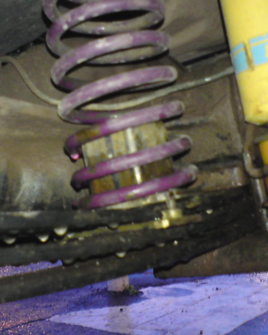

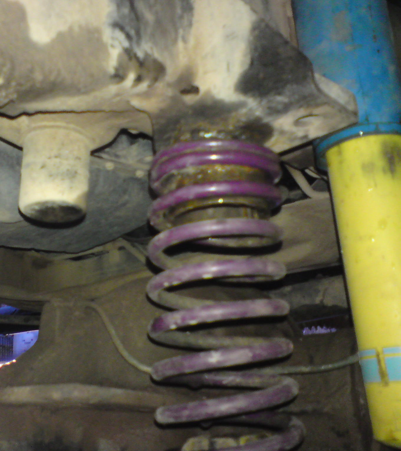

Posté(e) : 7 janvier 201015 a Auteur Ayé C est fait Rappel : pose ressorts appropriés au baroud sur lames suite affaissement extreme Résultat : hauteur +5 Confort meilleur qu avant d ailleurs je me l explique pas (peut etre que ca travaille sur la course morte des lames et donc que sur les ressorts sur quelque CM Tenue de route nickel Bref que du bonheur Je fais des photos et je les joints À +
Posté(e) : 7 janvier 201015 a Auteur Ayé c est fait Propre rapide et surtout : Hauteur +5 (j avais perdu 3 cm avec mes vieilles lames) Gain en confort Souplesse et croisements préservés ( j en reviens toujours pas d ailleurs) Tenue de route nickel bref que du bonheur Je vous joins des photos dès que possible À +
Posté(e) : 7 janvier 201015 a Auteur T inquiètes Je suis content et fier de mon travail et surtout du résultat Je ne manquerai pas de mettre les photos Y à pas plus explicatif Surveilles ce sujet D ici 2 à 3 jours À +
