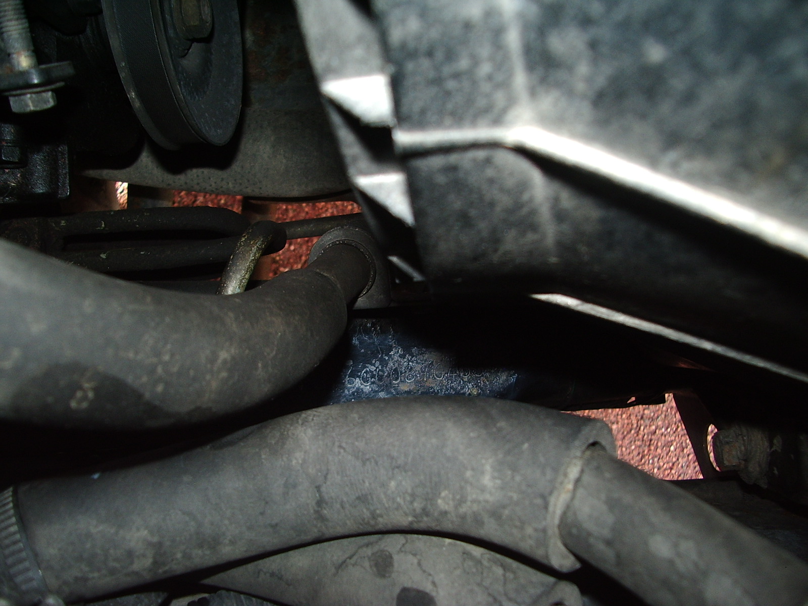

Bonjour, voici une photo du longeron du châssis où normalement devrait se trouver le numéro.
D'après vous y avait-il quelque chose de frappé ?
du coté calandre, par en dessous du radiateur d'huile, la patte a droite c'est le support des durites de DA.
Le radiateur de LDR est déposé.
la frappe n'est pas a cet endroit... regarde bien les photos de 60 qui ont été postées.

c'est bien cette endroit que j'ai pris en photo, sauf qu'au lieu de la prendre par le passage de roue, je l'ai prise du coté calandre.

Voila j'ai quand même fais une photo par le passage de roue
effectivement on ne voit rien, le longeron n'aurait pas été changé des fois :2 (18):

si c'était le cas je devrais trouver une soudure quelque part ?
si c'est bien fait, par un bon soudeur, tu ne vois pas grand-chose
